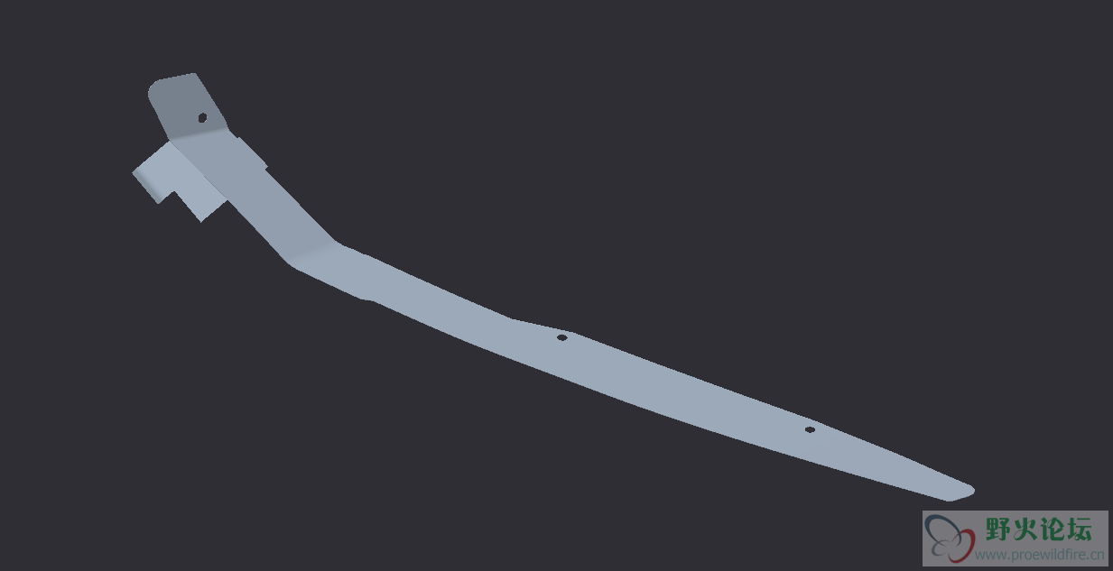

请教教我,谢谢了。
1.附件图档如何展平?
2.遇到料厚不一致,无法转换为钣金件,如何处理?

把料厚修改为一样的厚度,然后再展平

把料厚修改为一样的厚度,然后再展平
如何修改呢?教教我,谢谢了。

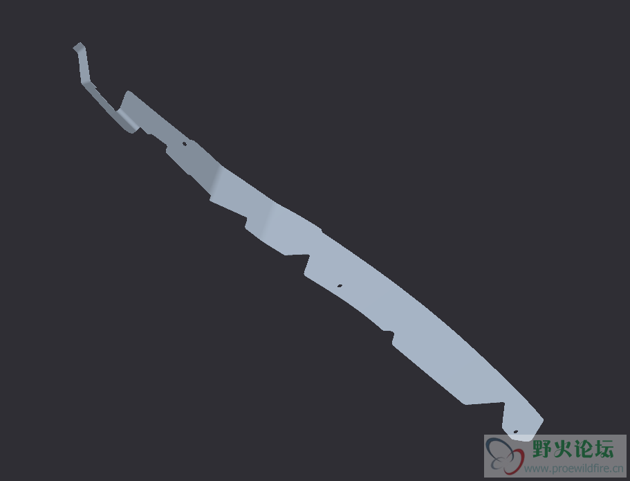

附件如下。

图档已在6楼重新上传,请帮忙指点,谢谢。

发表于 2017-5-23 08:32 | 显示全部楼层
厚度是均匀的,转为钣金件后有两处可以展平,但是有一条边是非平面需要钣金大神来   与厚度无关
