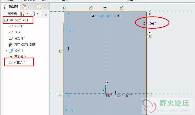

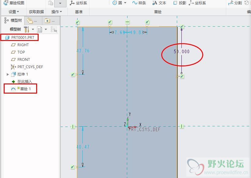

[求助] creo4.0点阵列为什么不能用外部点阵列呀

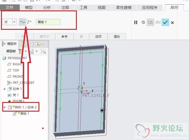

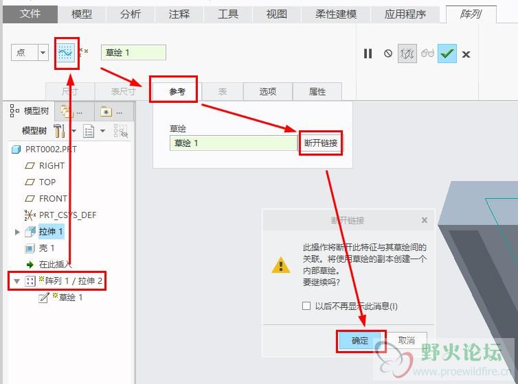

creo4.0M010的步骤如下。【今天,安装了cero4.0M010...】
lmb518 发表于 2017-5-22 14:17
确实是CREO4.0 M010有问题,我换CREO4.0 F000就可以了。

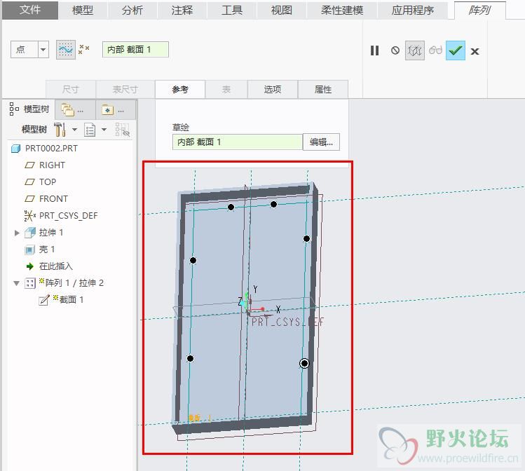

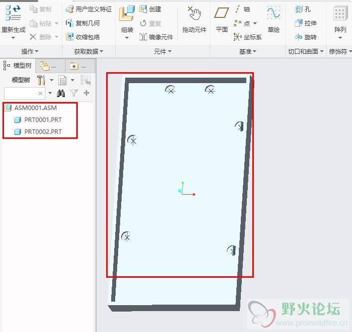

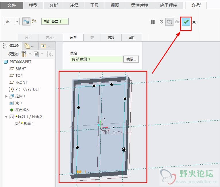

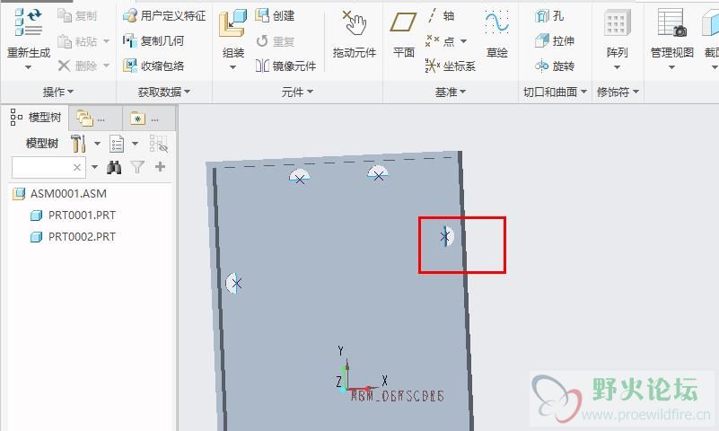

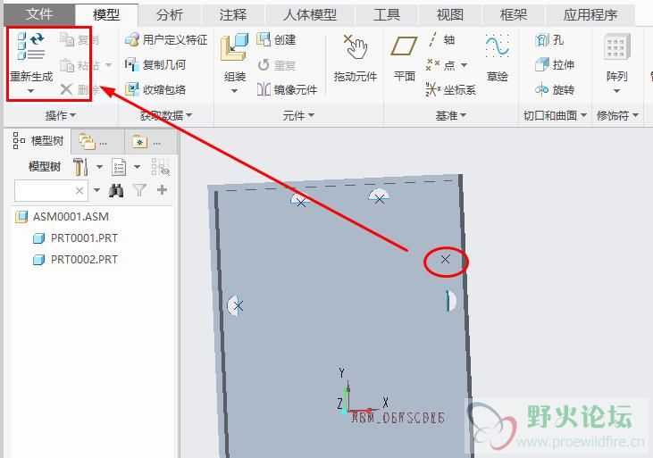

creo4.0M010的操作是有点不一样。首先。将 拉伸 修改成 【到下一个】。然后,再对阵列 重新编辑一下 即可
360截图20170522195019183.jpg 360截图20170522203716708.jpg 360截图20170522195122055.jpg 360截图20170522195156623.jpg 360截图20170522195221310.jpg
就这么简单。

这个步骤我知道,但不是我想要的那种。这种方法PRT0002的点阵列后与PRT0001里的草绘点没有一点关联了,修改PRT0001里的草绘点PRT0002里的点阵列不会跟着改变。在建图我们会经常用到这种参照外部草绘点的阵列,但需要与外部草绘点有继承关系。这样在修改图的时候会快很多,也不容易出错。:lol
95
121
 楼主| 发表于 2017-5-23 08:18 | 显示全部楼层
这种参照外部草绘点阵列后还能与外部草绘点有继承关系的功能在CREO4.0 F000之前的版本可以,CREO4.0 M010就不行了。

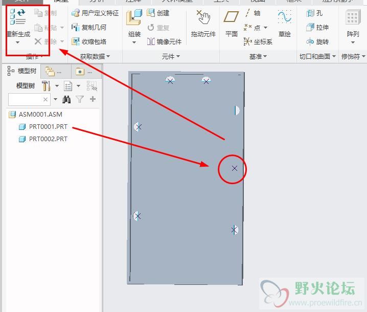

发表于 2017-5-23 16:59 | 显示全部楼层

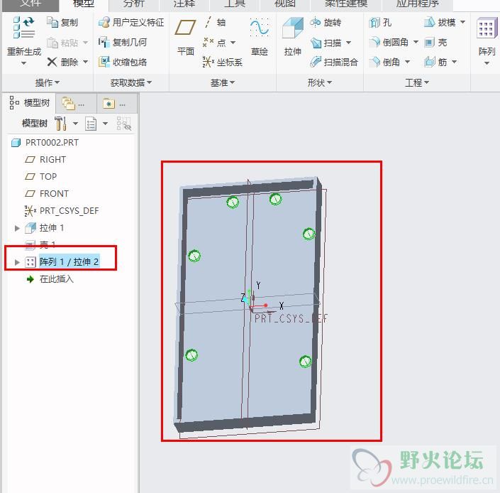

creo4.0M010版本.
看看这个吧。
360截图20170523165425177.jpg 360截图20170523165449521.jpg 360截图20170523165541424.jpg 360截图20170523165601640.jpg 360截图20170523170853332.jpg 360截图20170523170917821.jpg
