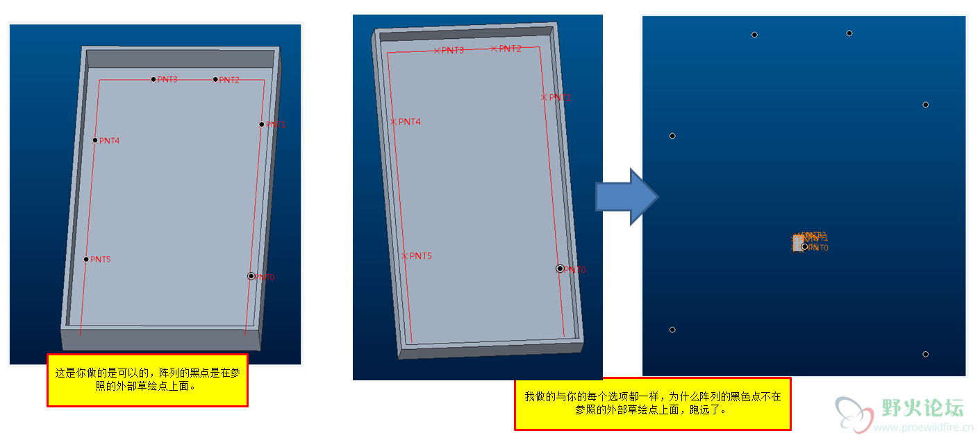

[求助] creo4.0点阵列为什么不能用外部点阵列呀

 楼主| 发表于 2017-5-20 10:42 | 显示全部楼层
lmb518 发表于 2017-5-19 18:42
想按图中那些点阵列
请问你是怎么做到的,与我发给你的PRT图档你做了哪些改动,请指教。我看了一下所有选项都一样为什么我的不行呢?

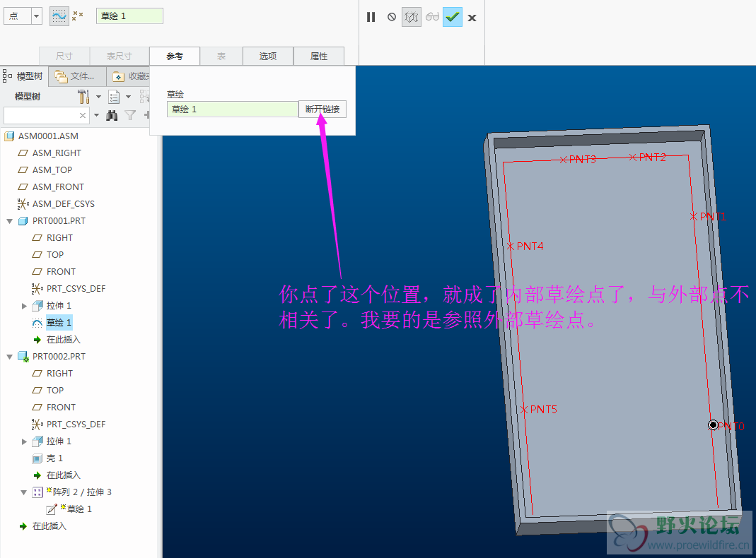

 楼主| 发表于 2017-5-20 10:47 | 显示全部楼层
aslol 发表于 2017-5-20 10:36
是参照另外一个图做的呀?
你点了断开链接,就成了内部草绘的点了,不是外部草绘点。与外部草绘点不相关了。我要的不是这样的。

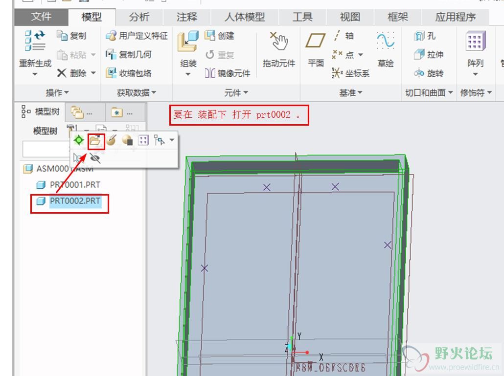

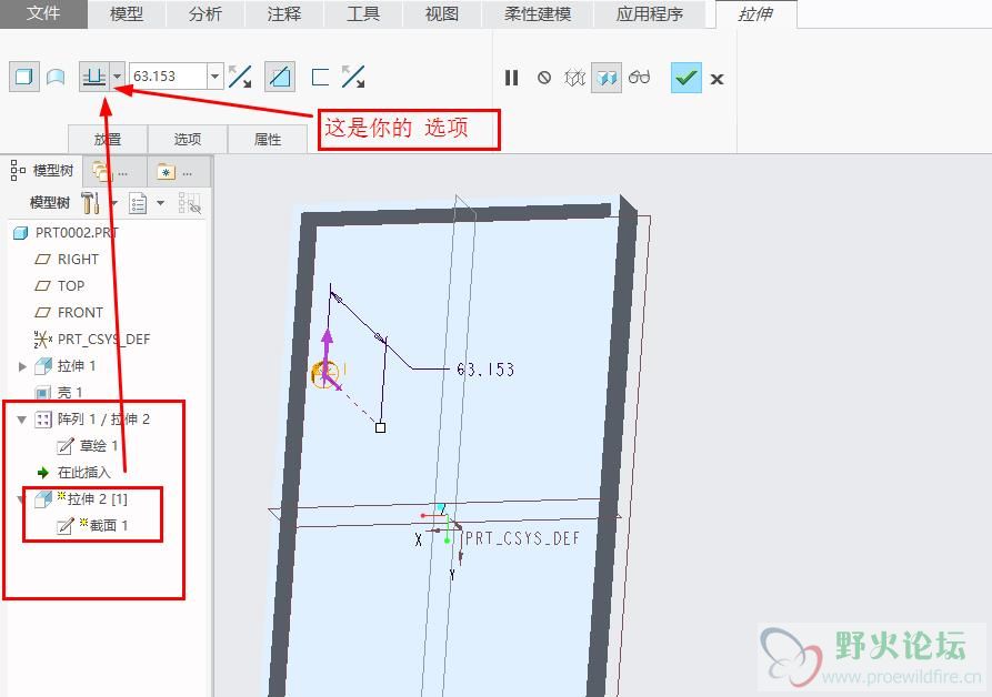

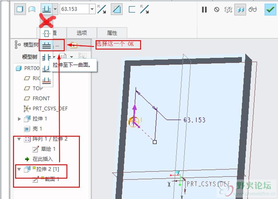

发表于 2017-5-20 16:06 | 显示全部楼层
lmb518 发表于 2017-5-20 13:51
不知道他是不是哪里设置不一样
将 阵列的 拉伸2【1】 设置为 【到下一个】。。。
至此一步。什么都不要 更改。OK.不知道你能不能看明白。
