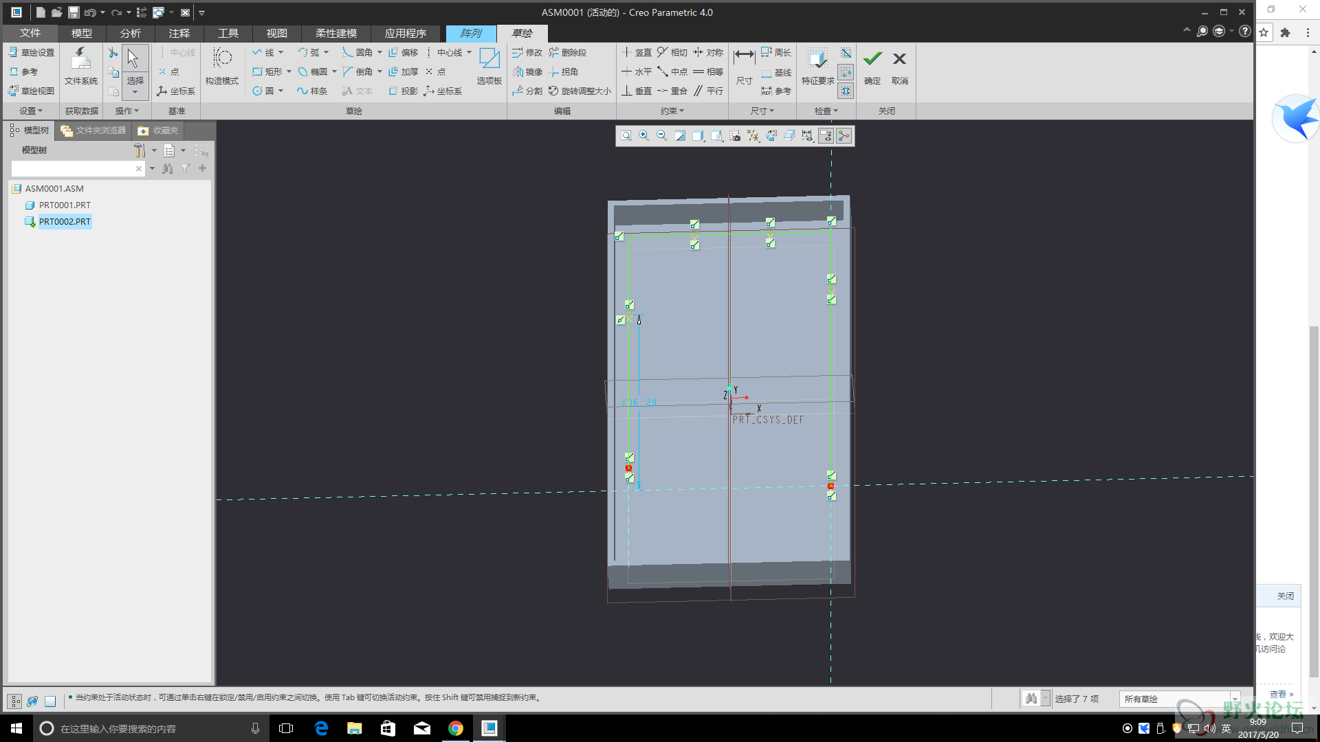

[求助] creo4.0点阵列为什么不能用外部点阵列呀

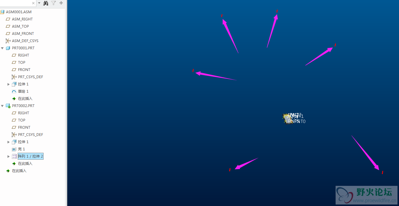

 楼主| 发表于 2017-5-20 09:02 | 显示全部楼层
怎么搞的,我怎么做这个阵列都是乱的,上面的所有选项我都点了,就是不行。每个选项完全与你的一样都还是不行呀。请指点指点。多谢多谢!
655
877

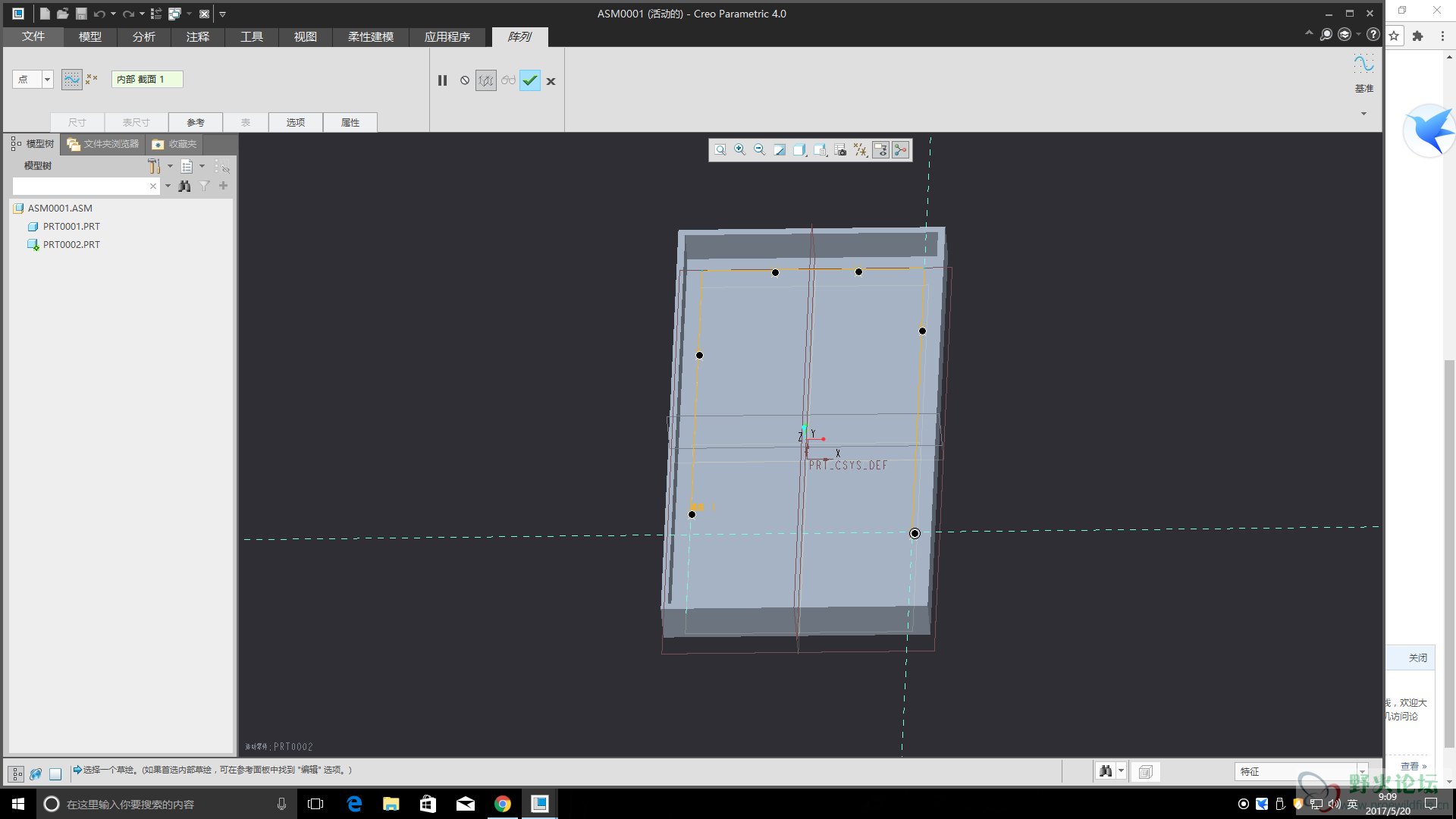

发表于 2017-5-20 09:08 | 显示全部楼层
lmb518 发表于 2017-5-20 08:14
请问你是怎么做到的,与我发给你的PRT图档你做了哪些改动,请指教。
选择激活 然后选中拉伸的圆  选择阵列 选择点   然后选择参考面参照原来的点 做点和曲线 然后勾选完成
sdgdjgb + 1 热心助人
655
877
发表于 2017-5-20 09:10 | 显示全部楼层
见图

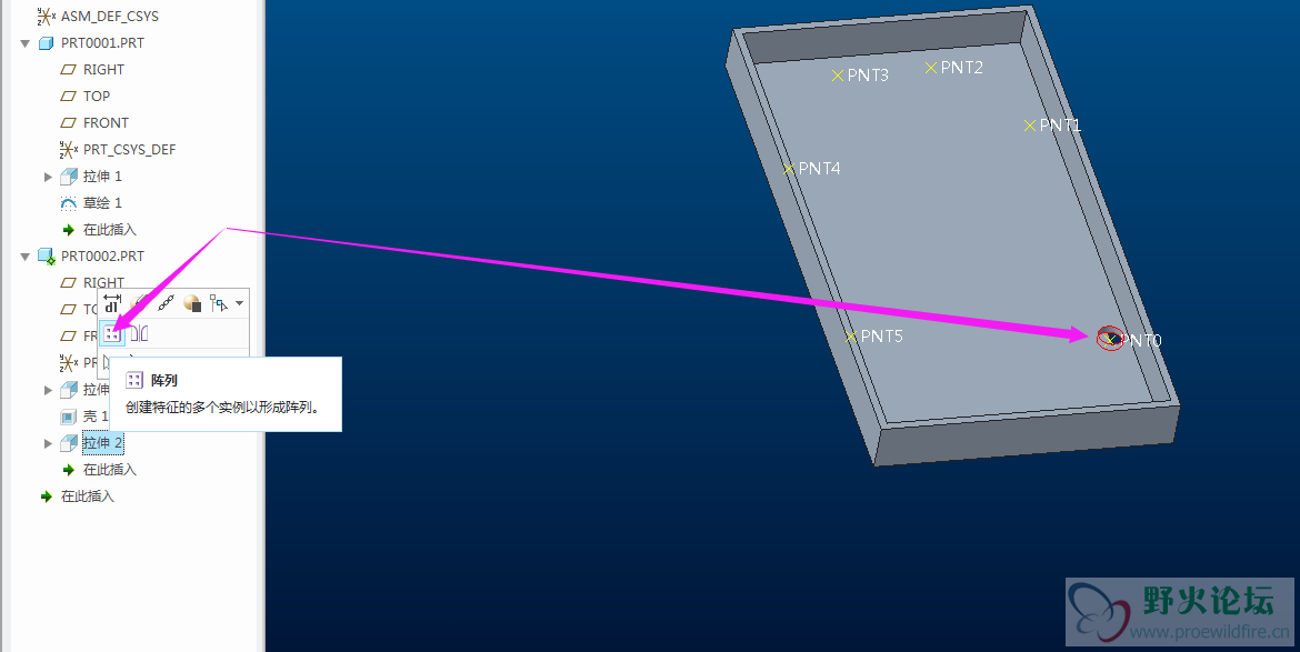

 楼主| 发表于 2017-5-20 10:15 | 显示全部楼层
请各位帮我看看我哪里是不是做错了或漏了。我用CREO3.0就是按下面几个图中的步骤就可以的。用CREO4.0就不行了。
95
121

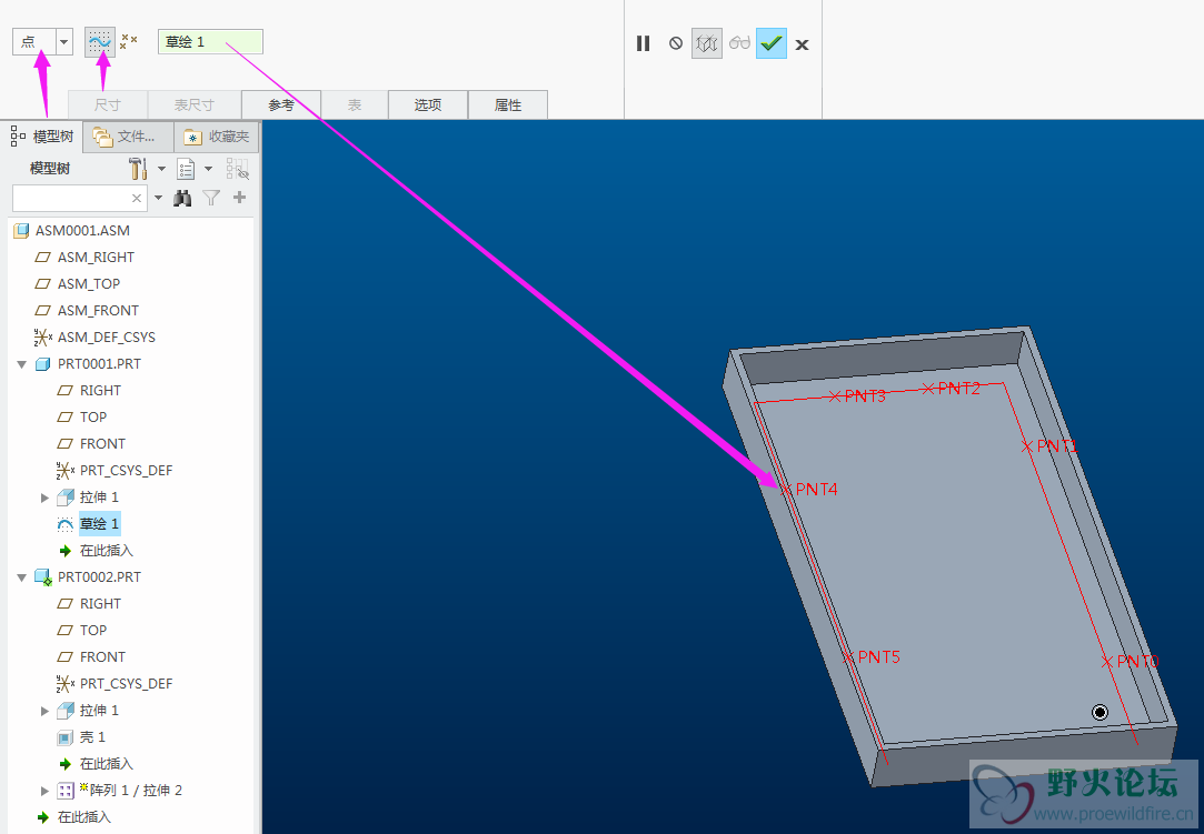

 楼主| 发表于 2017-5-20 10:17 | 显示全部楼层
第二步选了另一个零件PRT0001里草绘的点
95
121

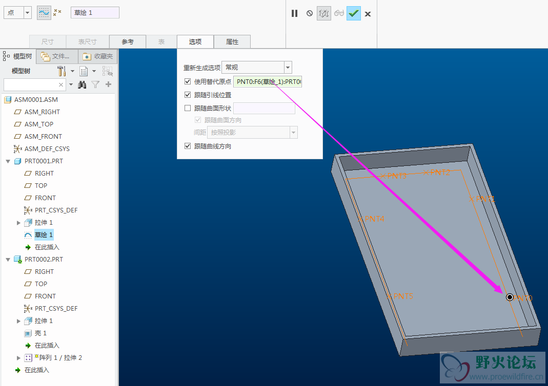

 楼主| 发表于 2017-5-20 10:18 | 显示全部楼层
第三步选了替代的原点。
95
121
然后点勾,怎么就不行呢。

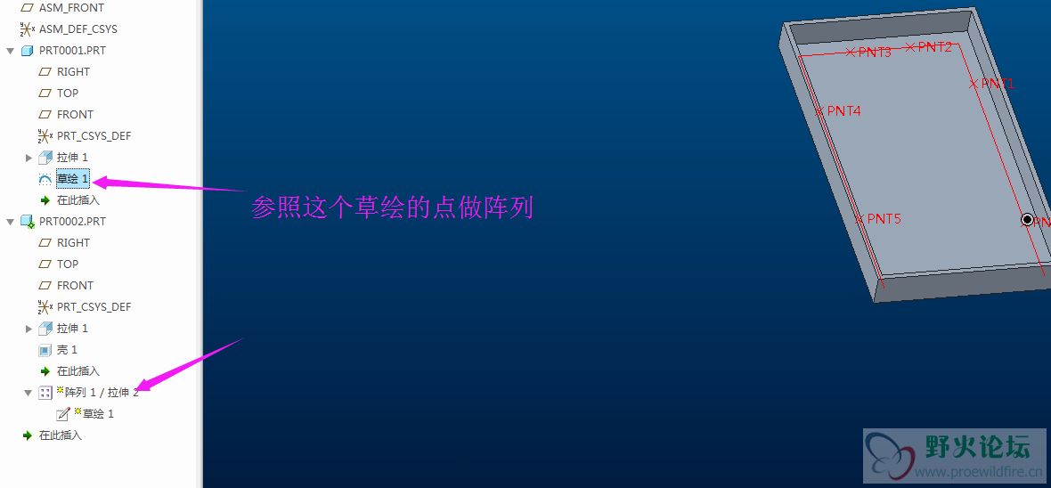

 楼主| 发表于 2017-5-20 10:24 | 显示全部楼层
大师,我是要参照另一个零件的草绘的点做阵列,你截的图是用的内部草绘点。
95
121
 楼主| 发表于 2017-5-20 10:27 | 显示全部楼层
我是要参照另一个零件的草绘的点做阵列。
