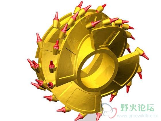

投影或者包络画。我以前设计离心风机、就是这么弄的。

感觉像是挖隧道的
 楼主| 发表于 2017-5-18 17:20 | 显示全部楼层
295672500 发表于 2017-5-18 16:51
感觉像是挖隧道的
差不多,厚度是800

就是螺旋线扫描

风扇叶子怎么画 这个就怎么画

草绘曲线 - 投影/包络 - 扫描 - 阵列

那投影或者包络前的草绘数值 怎么确定?刚好有用到
