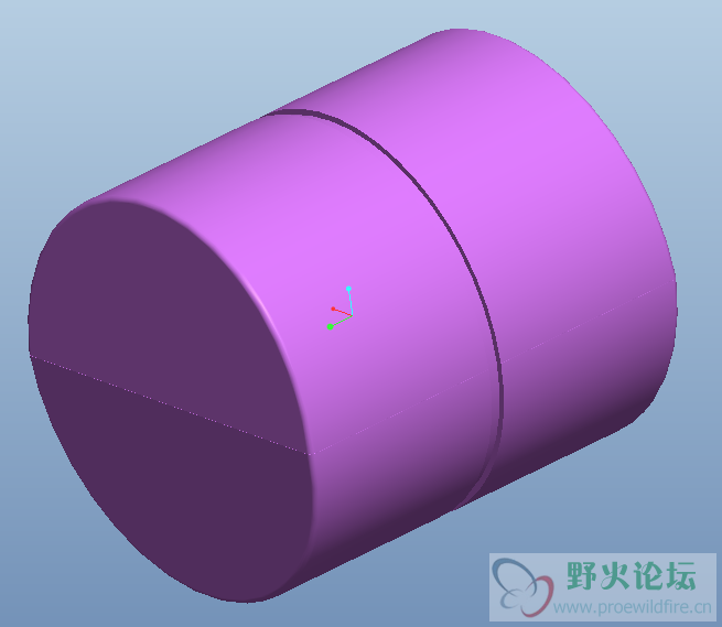

滚筒的外形大概如图所示
滚筒
滚筒
滚筒直径未定,大概在400mm左右,由上下两个半圆柱壳组成,但对于这样的大型产品,上下两个半圆柱壳该如何组装固定呢?还请有做过相关结构的大神帮忙指点一下,不胜感激。。。

不知道楼主见过研磨机或者球磨机没有,那就是滚筒。这两半固定在一起可以用螺栓,密封的话中间用胶垫。整个滚筒固定在架子上可以两侧多出来轴,接轴承。皮带可以直接套在筒身。这种方式,要求加工的时候最好配做:两半配在一起加工两边的轴,确保同轴度。

基本使用的环境就是,滚筒内部放的有颗粒状的细物,使用后会部分结块,利用滚动加滤网可以将结块的部分分离出来,然后单独取出。
就像您说的那样,主要体现在“滚 。筒”两个字上面。
考虑过外观上做齿轮,但两个半圆的连接问题还是没法解决

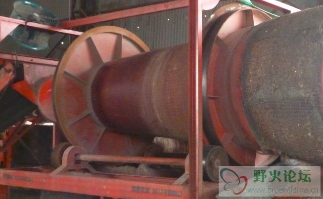

发表于 2018-2-26 15:11 | 显示全部楼层
Ent、黑白 发表于 2018-2-26 10:40
基本使用的环境就是,滚筒内部放的有颗粒状的细物,使用后会部分结块,利用滚动加滤网可以将结块的部分分 ...
功能部分在内部,——筛分
这样的话,剖分线结合面、定位、锁紧部分要在外面了吧。
如果“滚”的不是太快,剖分的齿轮,个人以为也可以考虑,或者用滚轮。
抛砖引玉,来个图片。左侧进料,右侧是筛网。
希望对你有参考作用。
