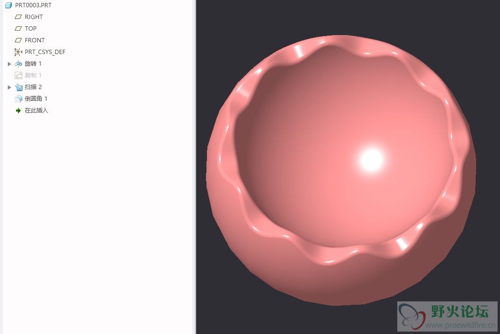

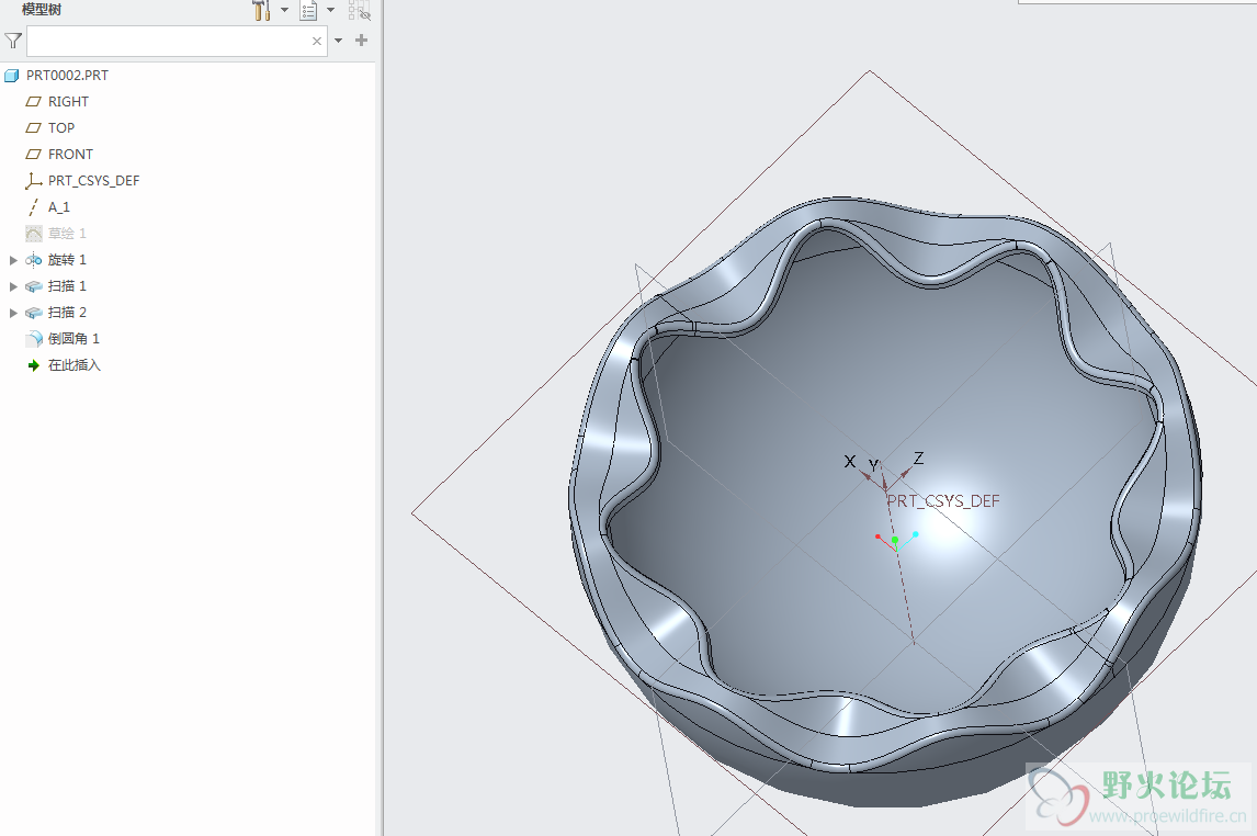

[求助] 请教一下这个图如何建模(网上看的一个月薪7k的面试题目)

方程照抄就是,一个扫描走天下,扫描里面才是学问多。

扫描怎么是这个轨迹的

旋转1旋转2可以合并为一步,就是先旋转这么一个东西是吧
效果出来后选外边线扫描,选截面可变,进入草绘
