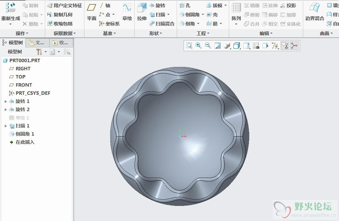

发表于 2017-5-16 21:49 | 显示全部楼层 |阅读模式

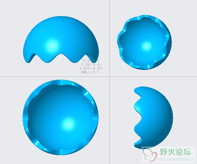

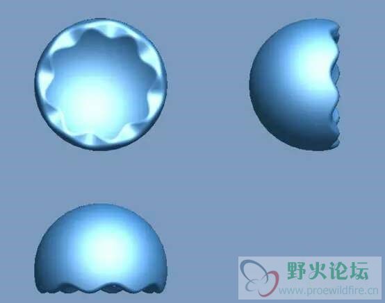

请教一下建模思路!!
437
627
发表于 2017-5-17 08:46 | 显示全部楼层

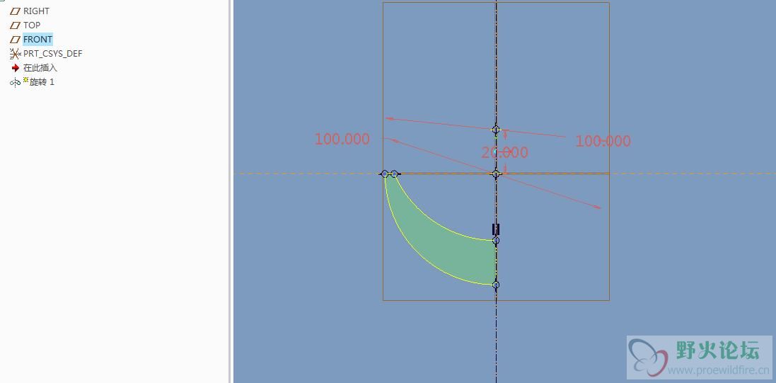

QQ截图20170517084340.jpg 是这么一个效果吧,我月薪还不够7000,楼下给你发步骤
437
627

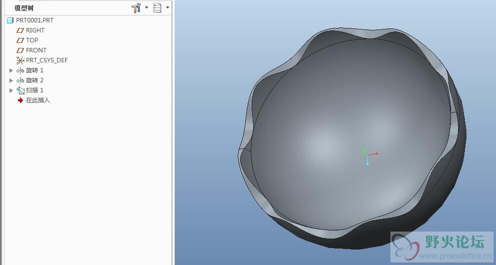

发表于 2017-5-17 09:05 | 显示全部楼层

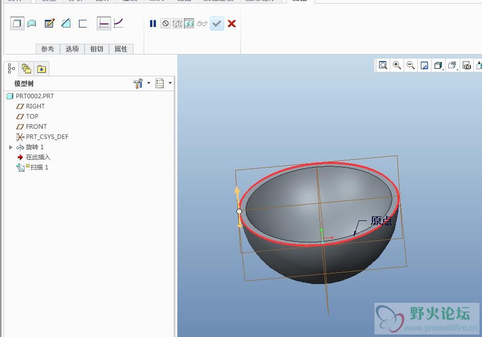

旋转1旋转2可以合并为一步,就是先旋转这么一个东西是吧
QQ截图20170517084800.jpg 效果出来后选外边线扫描,选截面可变,进入草绘

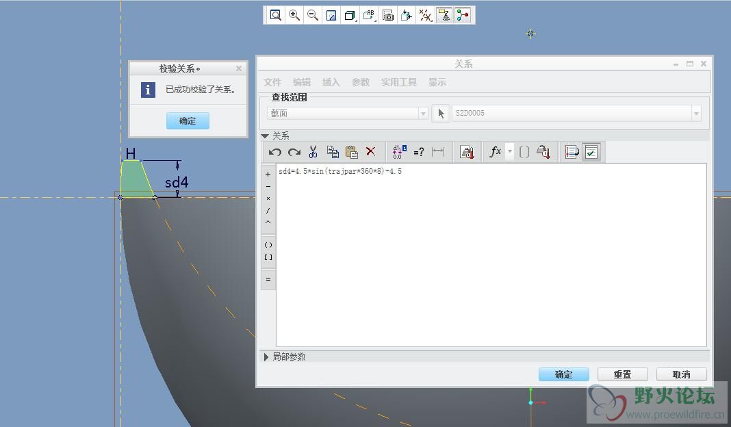

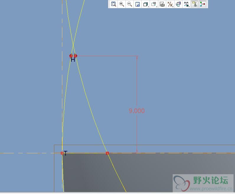

草绘参照内外边界,最好把坐标系选上,然后把这部分封闭试着标一个尺寸,尽量接近顶端吧,删除其他多余的线
工具——关系,编辑关系式sd4=4.5*sin(trajpar*360*8)+4.5,校验成功
还是解释一下吧,前面不是测量高度是9,那么取一半4.5开始所以加4.5,sin函数其实就是+1到-1之间变化,那么乘以4.5倍,1-0的自变量trajpar,一圈360,变8次
完成打钩退出草绘界面就能看的预览了,两部搞定惊不惊喜,意不外意外

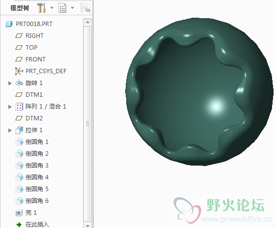

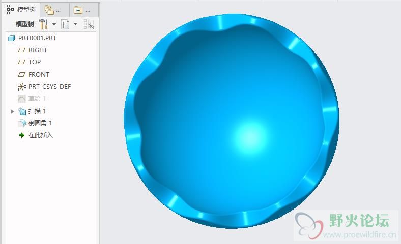

发表于 2017-5-17 09:20 | 显示全部楼层
见图见附件
4.0版本的
prt0001.prt.rar
53.55 KB, 下载次数: 250
回复 2 0

发表于 2017-5-17 10:25 | 显示全部楼层
伪君子的掘墓人 + 1 热心助人,论坛教授,名副其实,景仰!
回复 7 0

发表于 2017-5-17 12:33 | 显示全部楼层
凸起和凹下对应的位置搞反了
