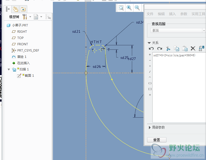

[求助] 请教一下这个图如何建模(网上看的一个月薪7k的面试题目)

不用关系式也可以画出来,多几个步骤

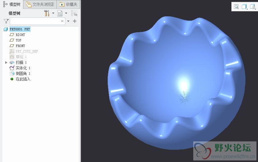

发表于 2019-11-15 19:13 | 显示全部楼层
刚学方程不到1周,我来试下: ~%JPYB47RJPLZH_[4X1ZBI7.png K[9[3CJ3TYQR5ULLYN%NZZ7.png ___.jpg

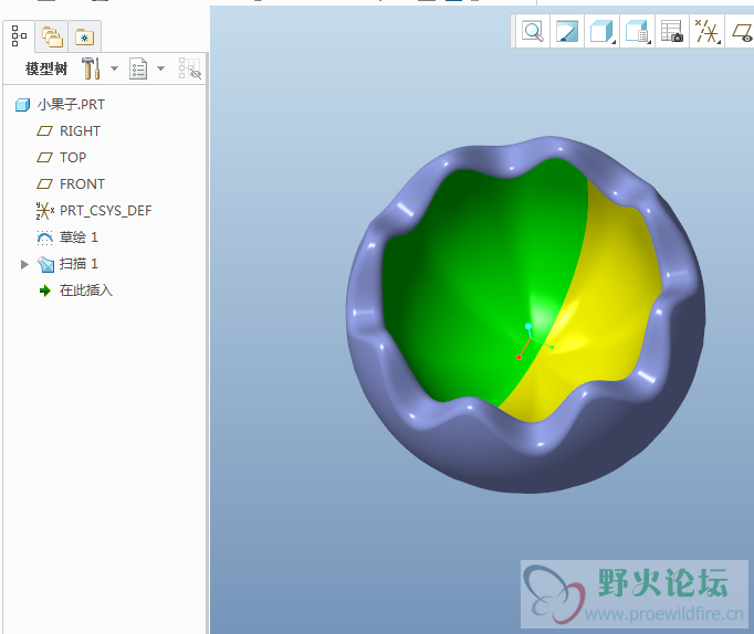

发表于 2019-11-19 15:58 | 显示全部楼层
很好玩,自己画了一个
creo5.0
guanxishi.prt.rar

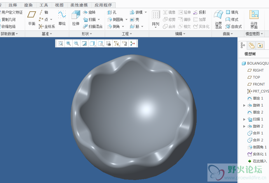

发表于 2020-2-18 20:53 | 显示全部楼层
画了一个
