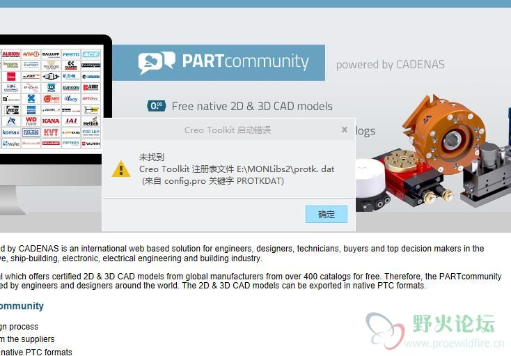

发表于 2017-5-15 15:35 | 显示全部楼层 |阅读模式
经不住新软件的诱惑安装了creo4.0  完了标准库MONLibs 挂载不上了;
求方法。
98
123
 楼主| 发表于 2017-5-15 16:53 | 显示全部楼层
自己顶下先

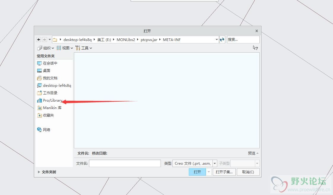

 楼主| 发表于 2017-5-16 15:55 | 显示全部楼层
封贴:
我安装creo 2.0 的办法装好了;原来是 项目这错了哈哈   我把creo 2.0 复制过去就OK 了;
drawing_setup_file $PRO_DIRECTORY\text\prodetail.dtl
format_setup_file $PRO_DIRECTORY\text\prodetail.dtl
pro_unit_length unit_inch
pro_unit_mass unit_pound
template_designasm $PRO_DIRECTORY\templates\inlbs_asm_design.asm
template_drawing $PRO_DIRECTORY\templates\c_drawing.drw
template_sheetmetalpart $PRO_DIRECTORY\templates\inlbs_part_sheetmetal.prt
template_solidpart $PRO_DIRECTORY\templates\inlbs_part_solid.prt
todays_date_note_format %Mmm-%dd-%yy
tolerance_standard ansi
weld_ui_standard ansi
pro_material_dir   D:\MONLibs2\Materials
pro_library_dir    E:\MONLibs2\
pro_catalog_dir    E:\MONLibs2\
protkdat           E:\MONLibs2\protk.dat
save_objects       changed
关于打不开型材,再摸索

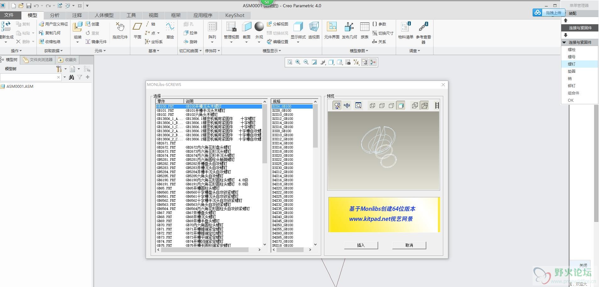

 楼主| 发表于 2017-5-17 11:26 | 显示全部楼层
高兴过头了 挂载了闪退啊;
同样的配置文件 2.0 就没问题;

发表于 2018-1-26 17:14 | 显示全部楼层
请问楼主解决了creo4.0外挂MONLibs闪退的问题没有?我也遇到这个问题了。

发表于 2018-9-28 12:38 | 显示全部楼层
Cero3.0安装成功了,菜单瀑布也出来了,但是使用的时候闪退。怎么解决。
