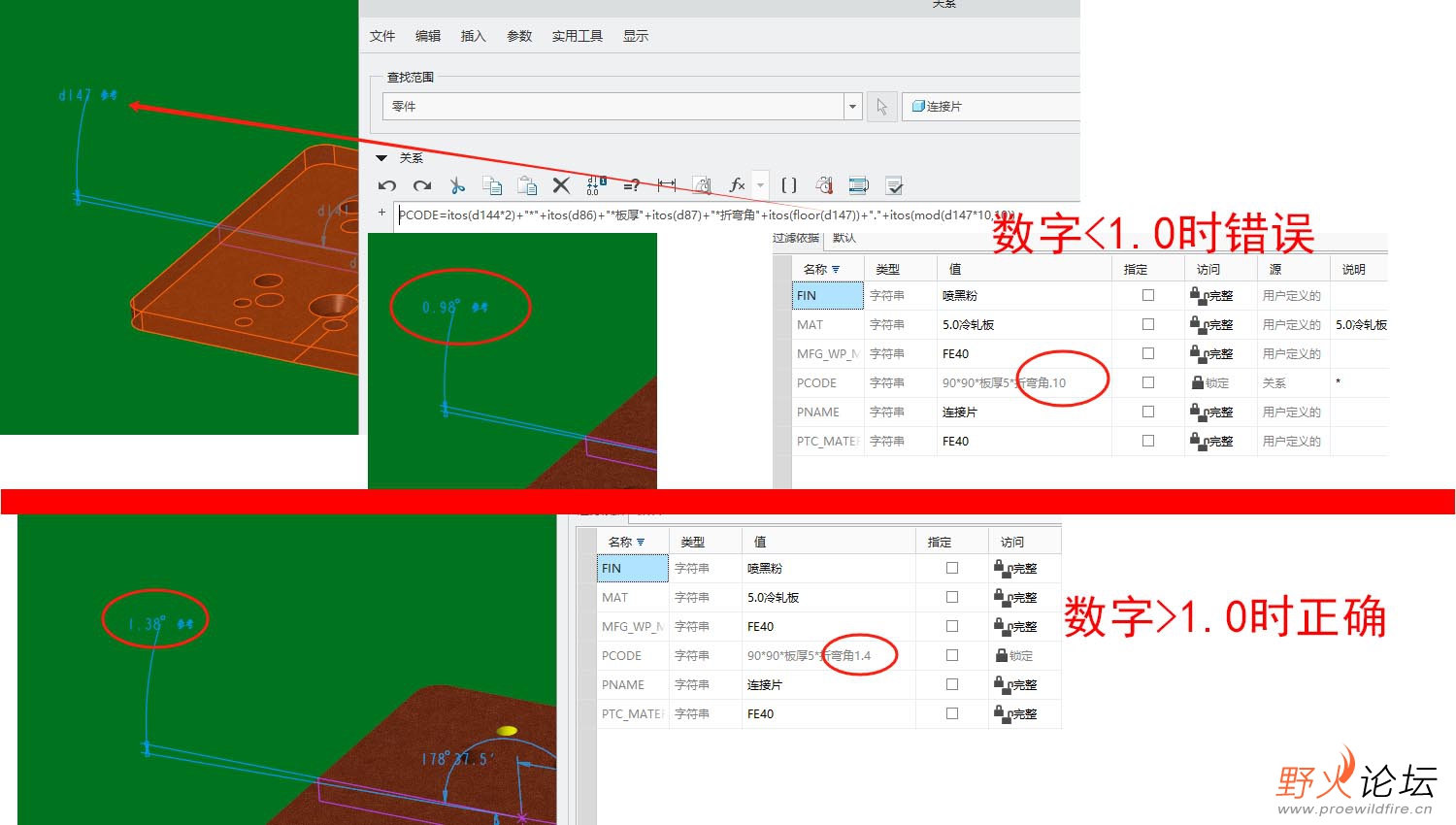

当大于1.0时正确,为啥数字在0~1.0之间就不行了,想半天没想明白,大侠能不能指教一下!

jianguo314 发表于 2017-5-14 21:54
你这个公式如果遇到11.0000的话,只会显示“11.”
加上一个判断实数是否是小数的条件就行了,如果是小数。。。否则。。。(假设这个实数为S)
IF S-floor(S)!=0
SPEC=itos(floor(S))+"."+itos(mod(S*10,10))
else
SPEC=itos(S)
ENDIF
