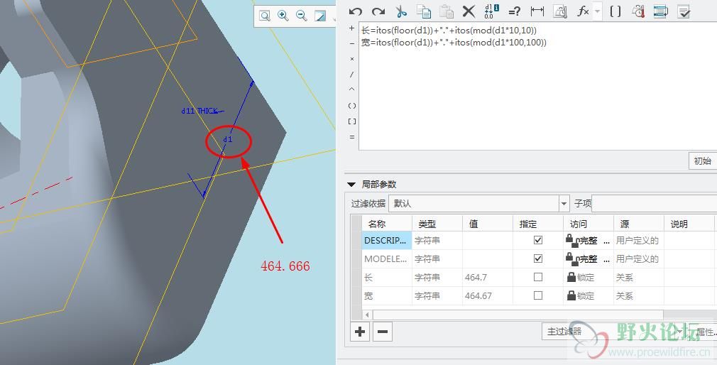

 楼主| 发表于 2017-5-12 20:25 | 显示全部楼层
为便于复制测试,特粘贴如下
物料编号=itos(floor(d0))+'.'+extract(itos((d0-floor(d0)+1)*10),2,1)
物料名称=itos(floor(d0))+'.'+extract(itos((d0-floor(d0)+1)*100),2,2)
图号=itos(floor(d0))+'.'+extract(itos((d0-floor(d0)+1)*1000),2,3)
规格型号=itos(floor(d0))+'.'+extract(itos((d0-floor(d0)+1)*10000),2,4)

itos(int) 将整数转换为字符串,其中int可以是一个数字或表达式,对非整数进行四舍五入
Floor(int)  对括号内的数字进行向下取整
Extract(string,position,lenget) 提取字符串,string——原字符串,position——从第几位开始提取,lenget——提取数位量

发表于 2017-5-13 13:41 | 显示全部楼层
另一种方式
/*定义小数字有效数字的位数,凑整*/
string_a=itos(floor(d1))+"."+itos(mod(d1*dec,dec))
string_b=itos(floor(d0))+"."+itos(mod(d0*dec,dec))
string_c="想要自定义的符号"+string_a+"x"+string_b
/*小数点后1位有效数字,dec=10
/*小数点后2位有效数字,dec=100

 楼主| 发表于 2017-5-13 21:58 | 显示全部楼层
chenxl423 发表于 2017-5-13 13:41
另一种方式
/*定义小数字有效数字的位数,凑整*/
很赞,更简洁明了!亲测有效。
mod(a,b)=a/b的余数
