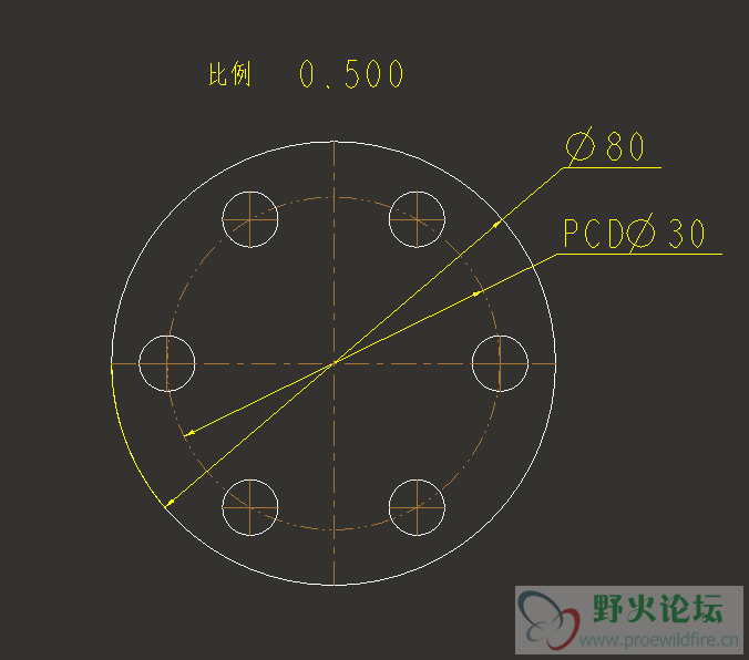

如题,如下图所示的标注,需要对原加一个分度圆的尺寸标注,但是图的比例是1/2,
但是标出的直径应该是直径60,但是也随着比例变成了一半。这个分度圆是自己草绘
中添加的参考。可以锁定嘛,不随图的比例变化?

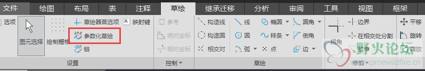

发表于 2017-5-12 16:29 | 显示全部楼层
文件发上来

发表于 2017-5-12 16:36 | 显示全部楼层
用参数化草绘则会跟随图纸比例变化,当然要与视图关联。

发表于 2017-5-12 16:40 | 显示全部楼层
参数化草绘,或者放置孔的时候用直径放置

发表于 2017-5-12 16:47 | 显示全部楼层
你锁定有什么用,万一哪天你改图了,那草绘的,不都不是你想要的啦。
你的草绘没问题,重要的是你要做一个动作:点选你的草绘,右键,选择与示图相关,这们你的比例怎么变,草绘就相应的变了,你试试吧

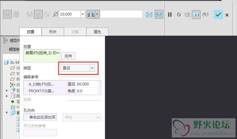

发表于 2017-5-12 17:04 | 显示全部楼层
像这种圆周分孔的,最好先做一个孔,然后用绕轴阵列,这样工程图就不需要草绘中心圆了,自然就是随之变化而变化。

发表于 2017-5-12 21:55 | 显示全部楼层
shin08 发表于 2017-5-12 17:04
像这种圆周分孔的,最好先做一个孔,然后用绕轴阵列,这样工程图就不需要草绘中心圆了,自然就是随之变化而 ...
这个放置孔的时候要选择直径才行的

发表于 2017-5-13 16:31 | 显示全部楼层
直径放置孔,标注的时候可以自动标注的
