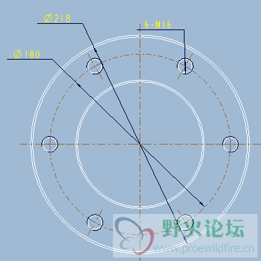

发表于 2015-1-15 14:46 | 显示全部楼层 |阅读模式
请教这个元180 怎么标注 我每次都是在模型中在化个元 然后转化为中心线
249
334
 楼主| 发表于 2015-1-15 14:47 | 显示全部楼层
在工程图中 草绘里面为什么扑捉不到M16螺纹的圆心
340
374

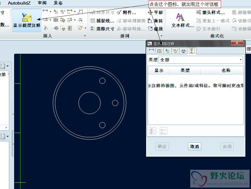

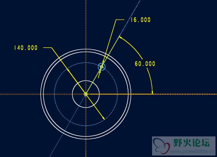

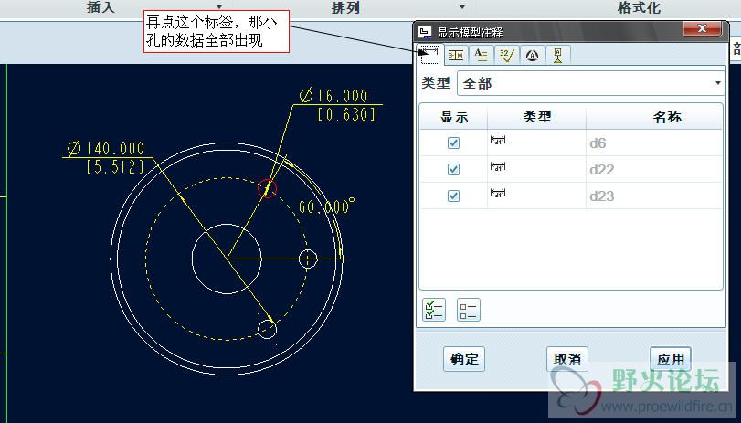

发表于 2015-1-15 18:52 | 显示全部楼层
楼主请按照这样的步骤造型:
切割小孔时尺寸为140mm的基准圆要用构造线:
在工程图时,按照下面的步骤进行:
切割小孔时那个基准圆就出现:
切割小孔时那个基准圆的尺寸(140mm)就出现:

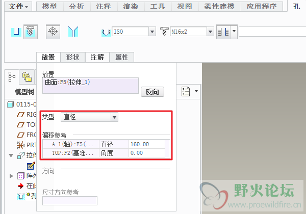

发表于 2015-1-15 19:33 | 显示全部楼层
你把孔直接草绘出来了?
拉伸好实体后用打孔命令的话,放置选择直径,这样能带出这个圆。

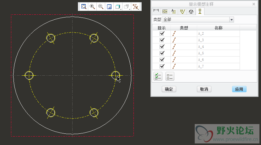

发表于 2015-1-15 22:47 | 显示全部楼层
赞同5楼和8楼,像这种圆周布置的均布孔,个人认为较方便建立中心线的几个步骤:
1.使用孔工具,并且是“直径”类型
2.轴阵列
3.工程图中显示模型注释,显示中心线即可

334
 楼主| 发表于 2015-1-16 14:04 | 显示全部楼层
谢谢各位的帮助 我试过了个位朋友说的方法都可以吧中心圆带出来 但是必须要用注释  如果标注的话还是点不到
