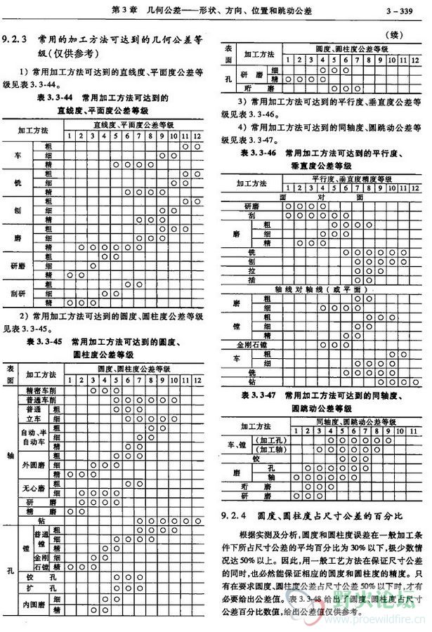

仅供参考。
进行机械零件的几何公差标注时,可以参考一下。
