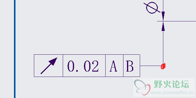

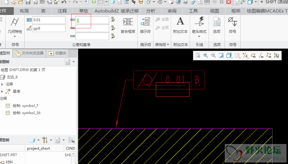

creo4.0几何工公差标注,比以前的版本有了大的改进
1、直接选择几何特征,就可以指定公差符号的位置;
2、如果要指定到尺寸界线上,有点麻烦,需要先选尺寸,在更改连接,选择尺寸界线,
3、可以选择先定义好的基准特征符号,或手工填写
4、智能判断形状公差不得填写基准,否则会有提醒
5、智能判断那些不能填写直径符号的几何公差,会有提醒,但是没有应该填写直径符号的几何公差公差提醒,例如同轴度,这点还不够智能。
6、智能记忆上一次的操作,当然也不是太好,例如从位置公差改为几何公差,会忘掉删除基准符号,其实这个很简单嘛,直接关闭符号栏不就行了,PTC的人就是傻逼

发表于 2017-4-8 13:26 | 显示全部楼层
如何把公差与引线垂直的时候放在左边?

发表于 2017-4-15 14:39 | 显示全部楼层
先把行为公差放置在 左边  然后选择红色这个接点 使其垂直 就OK了
4.0的工程图模块就我个人来说 要比以前的好用很多
