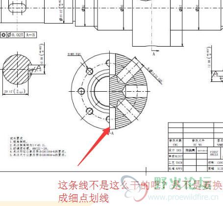

[练习] 工程图练习-轴-做完上传奖5金

轴不是要标跳动吗?

发表于 2017-5-11 19:43 | 显示全部楼层
实际加工这样标注会被人批死啊

发表于 2017-5-12 08:15 | 显示全部楼层
花依暮 发表于 2017-5-11 19:43
实际加工这样标注会被人批死啊
看来层主已经越过“批”的阶段了!
做加工的老师傅可能不会画图,但会看图,
还会挑毛病……

发表于 2017-5-12 09:40 | 显示全部楼层
刚画的,请各位看看

发表于 2017-5-12 10:25 | 显示全部楼层
还少了一个技术要求。产品符合ROHS要求。特殊的轴要求盐雾和脆化试验。代表产品洗衣机。曾经我见到过出现100万台洗衣机马达脆化实验不合格断轴。

发表于 2017-5-12 11:08 | 显示全部楼层
完成了

发表于 2017-5-28 10:37 | 显示全部楼层
