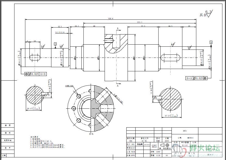

工程图练习-轴
做完上传奖5金
chenxl423.pdf (76.49 KB, 下载次数: 55)

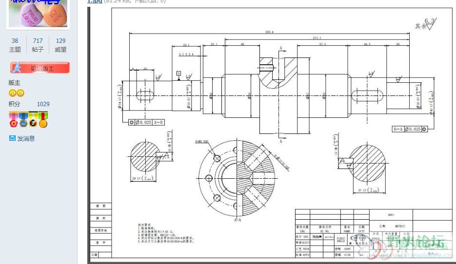

发表于 2017-5-11 16:54 | 显示全部楼层
由楼主的贴图看,
基准B是不是漏掉了?

 楼主| 发表于 2017-5-11 16:59 | 显示全部楼层
liurunxing 发表于 2017-5-11 16:54
由楼主的贴图看,
基准B是不是漏掉了?
做的时候奔溃过一次,所以漏了
谢谢提醒

发表于 2017-5-11 17:10 | 显示全部楼层
关于各段长度的标注方法的探讨,
1、退刀槽的长度,应算到相应轴段的长度里,便于加工时测量。
     因为通常是加工好了轴段,再加工退刀槽,免得师傅再计算(编程我想也是一刀到台阶)。
2、倒角的长度应算入大轴么的长度,通常应该也是车好直径,最后才倒角的吧。
     在一个斜面位置,测量长度,我想是难测量吧。CNC不太了解啊,手工车的话,加工师傅有点头大。
3、倒角的位置,看起来有点……,
4,右端键槽少位置数据。
参与人数 1威望 +1 金钱 +4 收起 理由
chenxl423 + 1 + 4 很有道理
