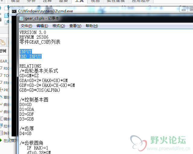

最后一步了。
打开程序--编辑设计,如下图:
找到如图中的INPUT-ENDPUT行,
在它们的中间,写下句子:
INPUT
GM NUMBER
"请输入模数:"
GZ NUMBER
"请输入齿数:"
ALPHA NUMBER
"请输入压力角:"
HAX NUMBER
"请输入齿顶高系数:"
CX NUMBER
"请输入齿隙系数:"
GX NUMBER
"请输入变位系数:"
GB NUMBER
"请输入齿厚:"
END INPUT
它的格式是(以GM为例):
变量(GM) 变量类型(NMUBER数值)
  "输入提示(请输入模数:)"   [这句要注意双引号]
然后保存退出。选择瀑布菜单中的输入---全部,就会跳出对话框,要求你输入齿轮模数,齿数啥的了。当然,标准齿轮只改变模数,齿数,还有齿厚,其它数据不变。
本次教程编了三天,就到这里了。其它圆柱斜齿,弧齿锥齿蜗轮蜗杆啥的,大家可以自行研究一下,原理都一样,找准他们的几何关系,就能很容易画出来。有时间我再另出教程
