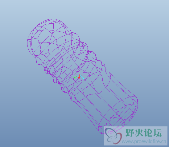

[求助] 求助各位大侠 这个怎么变成实体啊

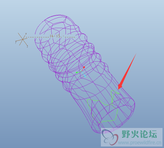

发表于 2017-5-12 17:14 | 显示全部楼层
楼主,我看了文件,有破面啊!所以没办法实体化
绿色部分就是破面

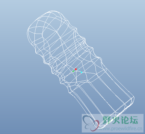

补面后:
实体化后:
文件如下:

 楼主| 发表于 2017-5-13 10:02 | 显示全部楼层
太谢谢了
 楼主| 发表于 2017-5-13 10:11 | 显示全部楼层
这个破面是怎么补的呀

 楼主| 发表于 2017-5-14 11:12 | 显示全部楼层
295672500 发表于 2017-5-13 10:25
楼主,请问你是用的什么软件扫描的,可以把物件的三维数据扫出来的?
你帮我补的那个破面 但是 我的那个东西是中间是空的呢。有没有办法弄成中间是空心的呀
306
534
发表于 2017-5-14 20:43 | 显示全部楼层
那就在原来的曲面上面加厚,至于加多厚,你自己调整
