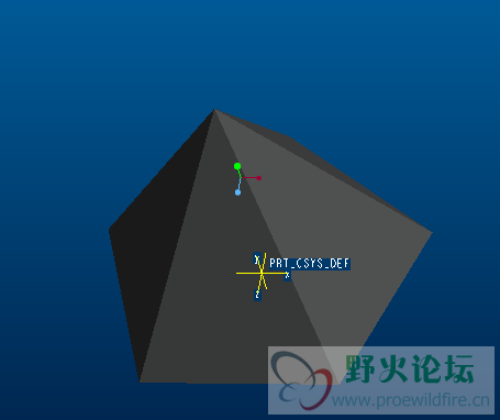

发表于 2017-4-23 21:23 | 显示全部楼层
楼主,我刚用的是边界混合,你用的是混合。我们用不是一个命令啊,作图思路也不一样的
306
534

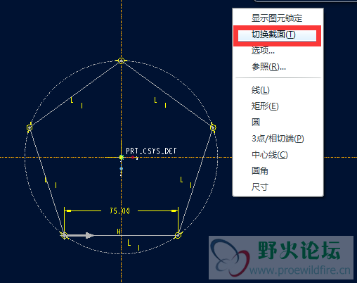

方法二:      混合
1.选取混合命令,草绘五边形

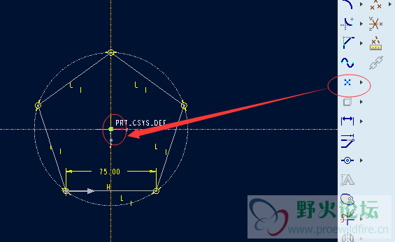

2.空白处点右键,选择切换剖面;然后在中心处创建一点

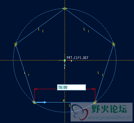

3.打钩,输入深度95,打钩
后面就不再重复
