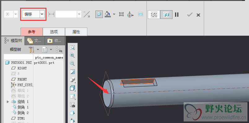

[已解决] 剖视图不显示箭头

chenxl423 发表于 2017-4-24 13:49
你的截面创建的不对,要重新创建
CREO 4.0 版本
没看懂啊,截面怎么修改的?CREO4.0的文件打不i开,能否保存成通用格式给我看下,我是3.0的

发表于 2017-4-24 15:07 | 显示全部楼层
截面不是你那样做的?你使用截面命令-然后平面-然后创建你要的位置。

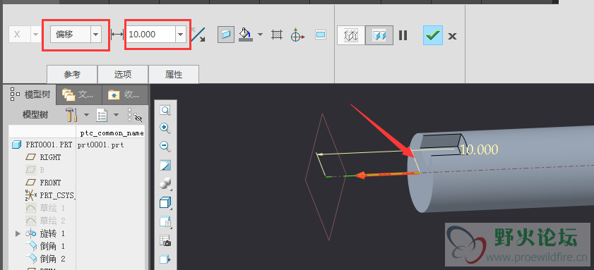

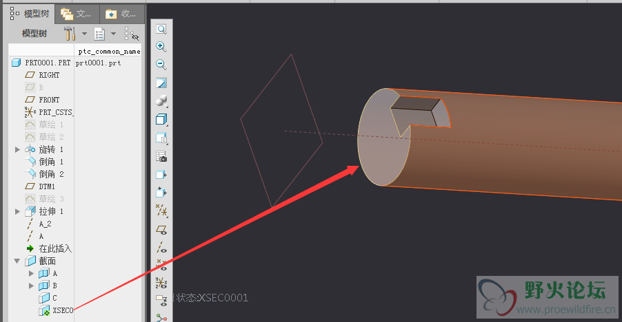

发表于 2017-4-24 15:15 | 显示全部楼层
截面创建如下:

48
 楼主| 发表于 2017-4-24 15:59 | 显示全部楼层
谢谢大神!
