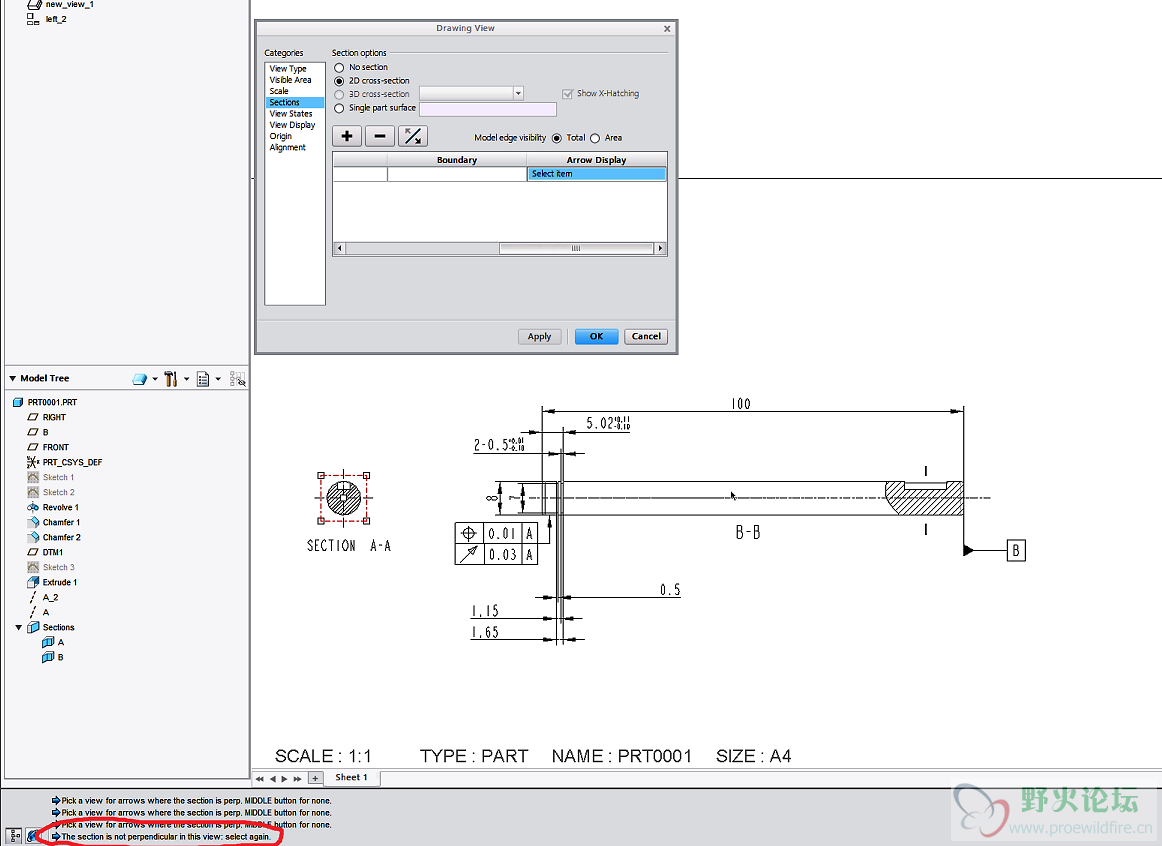

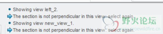

各位前辈,我现在做的2D视图里面的剖视图的箭头,添加箭头后就是不显示,
提示如下: The section is not perpendicular in this view: select again.

发表于 2017-4-21 14:07 | 显示全部楼层
不是这样添加的
正确方法:
1.双击投影视图,进入绘图视图选项卡
2.单击截面,把滚动条拖到最右
3.打击选中箭头显示-选中要显示箭头的视图,确定就可以了

 楼主| 发表于 2017-4-24 10:55 | 显示全部楼层
chenxl423 发表于 2017-4-21 14:07
不是这样添加的
正确方法:
1.双击投影视图,进入绘图视图选项卡
按这种方法做也不行,还是提示:The section is not perpendicular in this view: select again.
C:\Users\xiaochen.du\Desktop\2017-04-24 10_50_36-Microsoft Edge

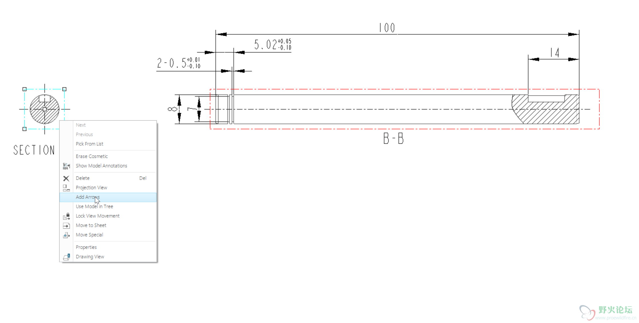

发表于 2017-4-24 13:49 | 显示全部楼层
你的截面创建的不对,要重新创建
CREO 4.0 版本
CHENXL423.rar (245.76 KB, 下载次数: 4)
愚者暗于成事,智者见于未萌
