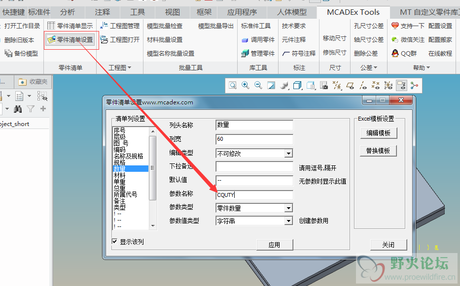

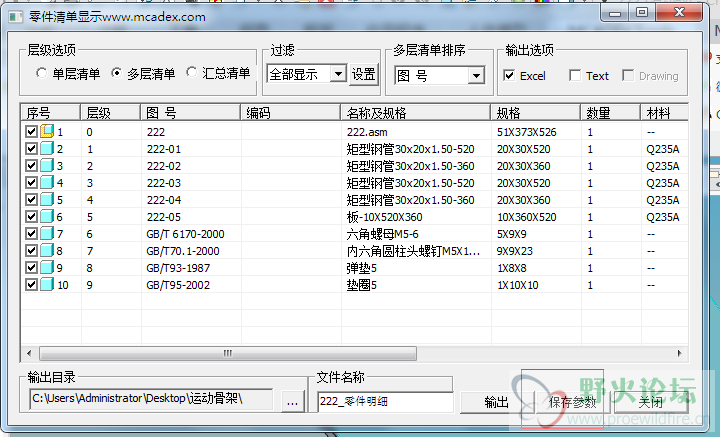

使用MCADEXTOOLS插件,可以在组件状态,将数量参数保存到每个零件里,
如果有几个组件使用这个零件?
怎么办?

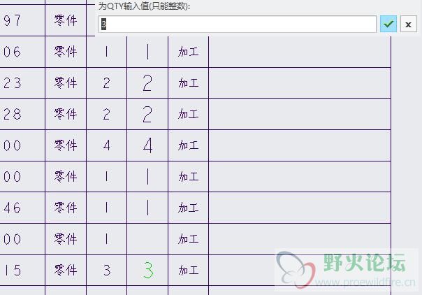

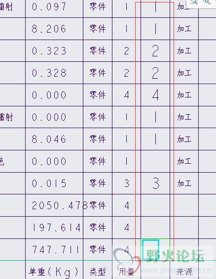

好久没在论坛发过贴,刚好最近有个网友问我这个问题,就把我的方法写出来供参考
CREO关系是没有这功能,报告参数不能向零件传递,
不过有个方法可以尽量简化手工输入过程,步骤如下
1,在需要显示数量的零件中设置参数QTY,对应工程图数量一栏填&QTY
2,在组件工程图BOM表数量栏右边增加一栏,这一列重复区域的报告参数弄成&asm.mbr.QTY,这就是对应零件的QTY参数。
3,双击对应的值,会出来输入参数值,对照着左边的&rpt.qty结果,在组件BOM中,手动把每个需要零件数量输入,这样零件中的QTY参数就会变成手工输入的值,不用到零件中改
4,输入完所有零件数值,这一栏也可以删除掉,或者保留,方便以后更改

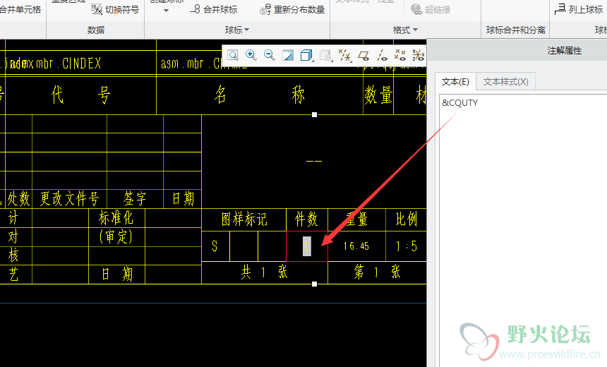

自定义数量参数当然可以,但是又失去了ptc自动统计数量功能了,得不偿失。最好去使用免费插件MCADEXTOOLS功能,它可以使用自定义数量参数,自动获取3D组件里各个元件的数量,这个自定义数量参数,可以在标题栏里使用:

感谢分享!
感觉这种处理方法很实用、适用!
确实大大简化了零件数量的统计问题,
一对一对照输入嘛。
另外,稍加变通,
还可解决11#楼提出的多个组件使用该零件的问题。
比如,QTY参数加个系列号,QTY-00,QTY-01,QTY-02……
分别代表顶级组件下数量,下一级组件内的用量,再下一级……
然后分别在不同的组件下设置相应的数量参数,
用到哪一级的参数,调用哪一级的数量参数。
同时,由于是手工输入值,
在初期阶段,录入数量时就可加入备件数量及合理的耗损数量。
个人想法,相互交流。
其实对于岗位设置齐全的单位,这根本不是问题。
有专人去做工艺、做计划、做采购、做生产……。
设计不用太多考虑生产末端的事。
 楼主| 发表于 2017-4-24 08:17 | 显示全部楼层
CREO关系是没有这功能,报 ...
这个还是需要手动来把对应的的零件数量手填上去啊

这个好用,谢谢分享
