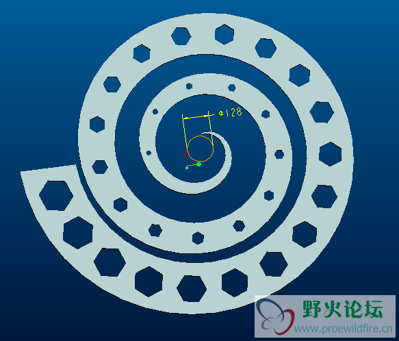

再次对我上回做的图进行改进:

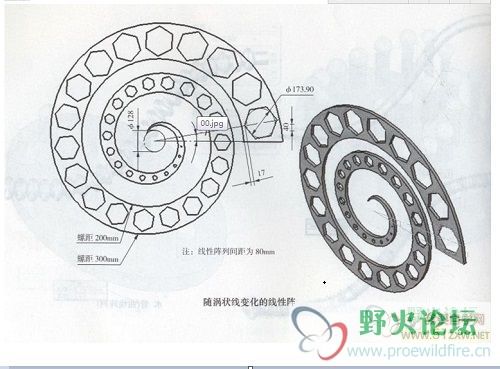

首先,原题为

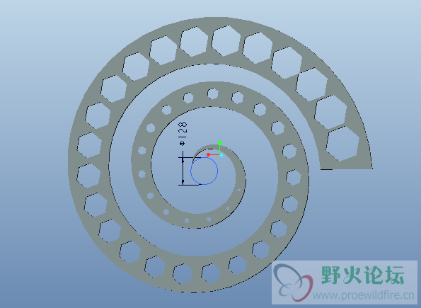

而我上回做的图
对比发现问题在于,原题中阵列出来的六边形边框间距几乎一样的,而我的图上六边形边框间距在(以线性)逐步变大。
虽然阵列中心间距不变,但是六边形在逐步缩小,所以出现六边形边框间距在逐步变大的情况。

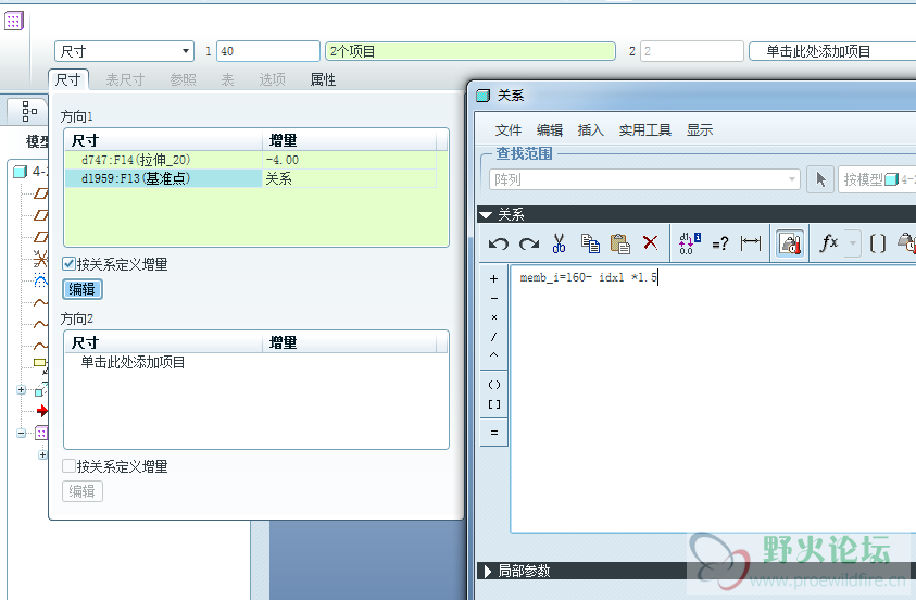

那么我们不妨让中心间距在阵列过程中不断(以线性)缩小
