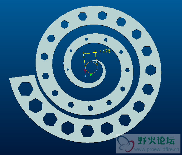

[求助] CREO能做出这个图来吗
发表于 2017-4-18 10:58 | 显示全部楼层 |阅读模式
悬赏10金钱未解决

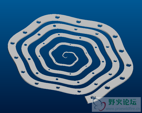

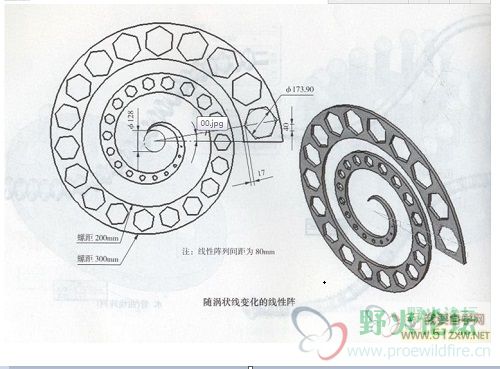

涡状线阵列
涡状线阵列

发表于 2017-4-18 11:17 | 显示全部楼层
阵列应该可以做出来的
306
534
发表于 2017-4-18 11:26 | 显示全部楼层
楼主,大致思路是:做好后使用尺寸阵列(阵列由两个尺寸驱动的)
楼主可以先尝试着做
晚上我把具体的做法和prt文件发给你,现在还比较忙

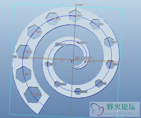

发表于 2017-4-18 18:26 | 显示全部楼层
楼主看看能不能用上     方法这样
dsaf5.prt.rar
345.92 KB, 下载次数: 28
sdgdjgb + 1 不要重复发帖。
140
181
发表于 2017-4-18 18:29 | 显示全部楼层
楼主看看这个方法
dsaf5.prt.rar
345.92 KB, 下载次数: 27

发表于 2017-4-19 19:18 | 显示全部楼层
Proe5.0文件
2-11.prt.part1.rar (500 KB, 下载次数: 3, 售价: 1 金钱) 2-11.prt.part2.rar (500 KB, 下载次数: 5, 售价: 1 金钱) 2-11.prt.part3.rar (347.69 KB, 下载次数: 3, 售价: 1 金钱)

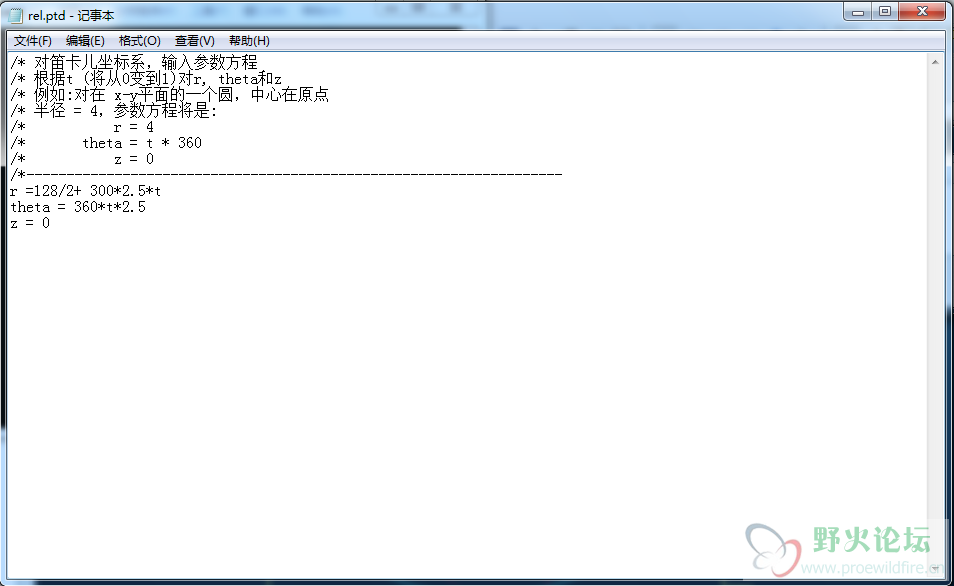

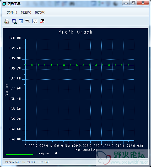

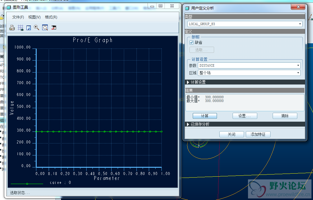

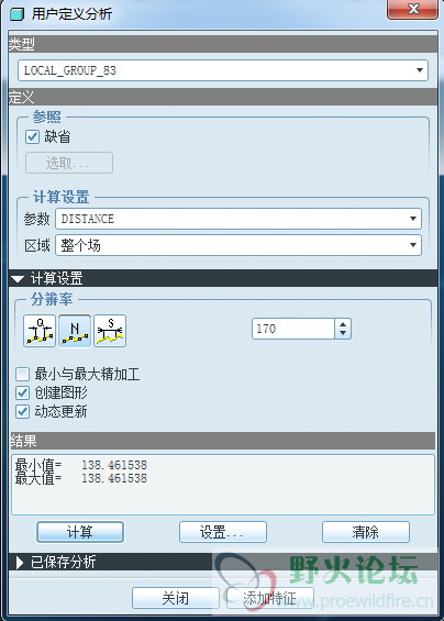

发表于 2017-4-19 20:03 | 显示全部楼层
天空依旧 发表于 2017-4-18 18:26
楼主看看能不能用上     方法这样
你的做法大致正确,但是螺距似乎不能满足300。对你的图用户自定义分析得出:
因此,我们还要继续加油
306
534
发表于 2017-4-19 20:27 | 显示全部楼层
对楼上的公式进行更正:
