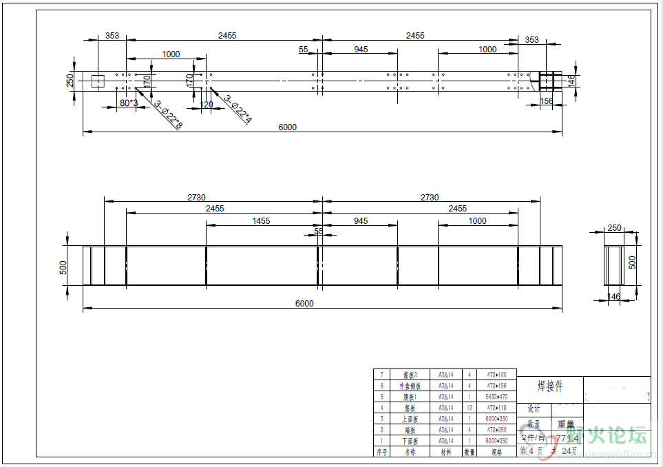

我们做的全是钢板焊接件,所以能出焊件切割清单势在必行啊,同事用SW做的焊件切割清单,只需拖出来,自动生成数据,零件尺寸变动,清单跟着变动,不知道Creo可以吗?个人更喜欢Creo,如果能出这个清单的话那就更完美了

可以,建议学习AFX

这有什么不可以的?这不就是普通的零件图吗?又不是自动生成的 还是需要手标注的,creo出工程图后修改零件也会跟着变啊。只需在明细栏里加上零件 的规格。前提是需要一个好的模版。建议用我发的那个GB模板。然后测量每个零件的长跟宽再调用到每个零件规格栏里就好了。
a=distance:FID_DISTANCE_1    距离
b=length:FID_LENGTH_1       长度
c=diameter:FID_DIAMETER_1    直径
规格=itos(a)+"X"+itos(b)+"X"+itos(c)
