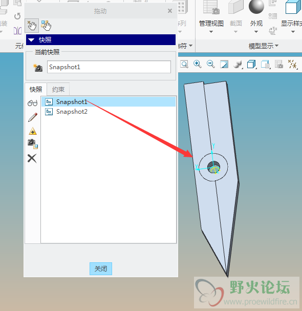

如何装配能够像solidworks一样,在一个装配体里有不同的装配状态?比如装配一把剪刀,一个关闭,一个打开。两个状态在一个装配体里。谢谢

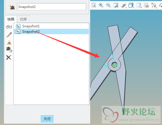

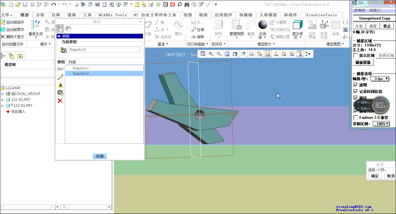

发表于 2017-4-16 22:32 | 显示全部楼层
可以使用快照得到每个位置:

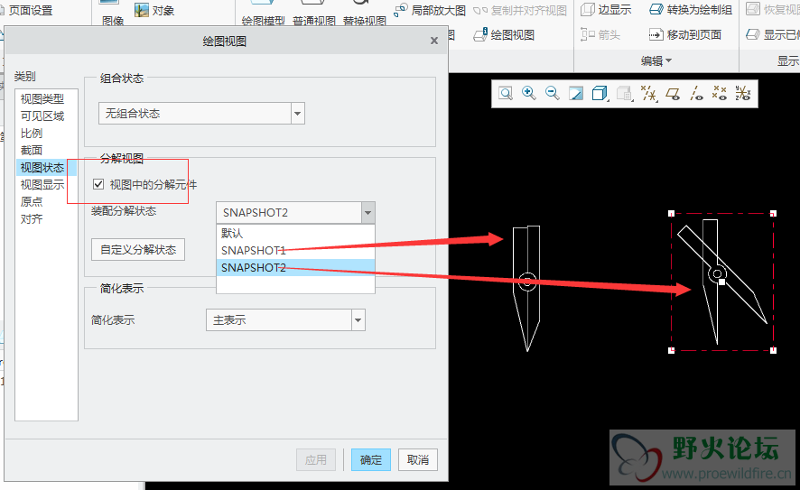

发表于 2017-4-17 18:26 | 显示全部楼层
lxpworm 发表于 2017-4-17 11:26
装配里面现在可以同时添加多个装配集,根据需要启用不同的装配约束集即可
你这样,可以在3D显示不同位置,但是不能在3D里创建不同视图,

发表于 2017-4-18 11:37 | 显示全部楼层
不同视图的意思不太明白?
