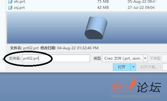

发表于 2022-8-5 11:14 | 显示全部楼层
直接输入文件名
