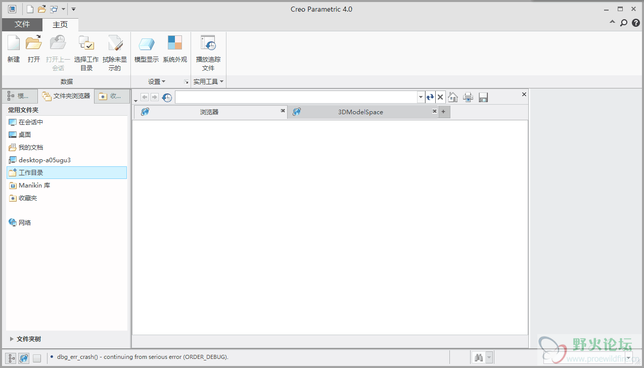

求大神帮帮忙
主页空白,左下角报错
主页空白,左下角报错
creo agent不可用
creo agent不可用

发表于 2017-4-15 18:35 | 显示全部楼层
你安装的是F000吧?

发表于 2017-4-15 19:17 | 显示全部楼层
那么,在安装一下吧,你没有安装完整

发表于 2017-4-15 19:54 | 显示全部楼层
安装包的 install\addon 目录里有个 qualityagent_64.msi 你安装下试试
 楼主| 发表于 2017-4-15 20:15 | 显示全部楼层
刚才试了,没用,现在全部卸载重装中。。。。
 楼主| 发表于 2017-4-15 20:44 | 显示全部楼层
重装好了,谢谢了
