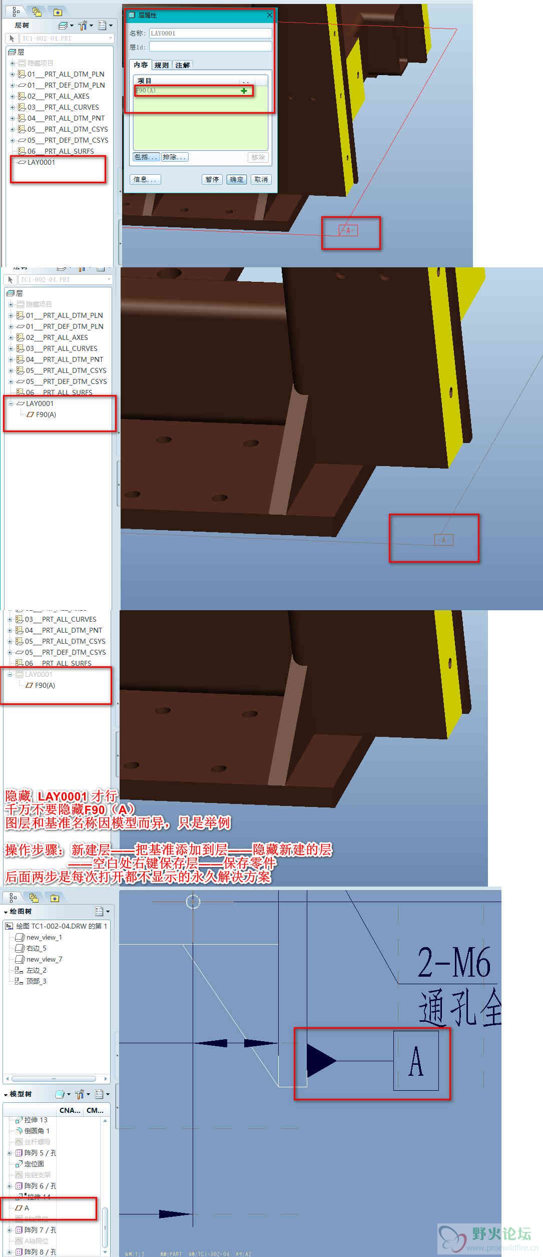

发表于 2019-5-15 16:52 | 显示全部楼层
楼主,我找到方法了,在零件模式的图层下,新建层,把基准添加到层里面,单独隐藏层,保存层,保存零件,就可以实现你想要的基准隐藏,而工程图不受影响,亲测可用。
补充: 引用楼上的
在工程图绘图模型,选项里面修改下面值,或者添加到drawing setup file (*.dtl) 里面
ignore_model_layer_status  YES
则Drawing的图层会独立于 Model的图层
