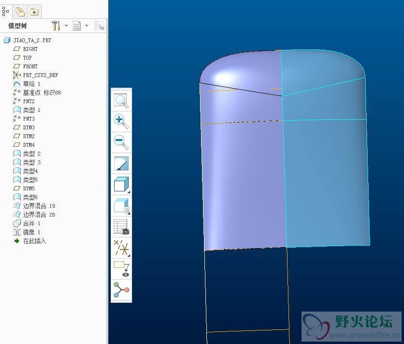

发表于 2017-4-6 10:22 | 显示全部楼层
可以镜像,另曲面帮你修改了下。

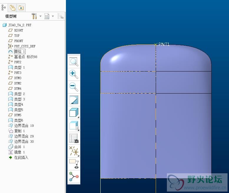

 楼主| 发表于 2017-4-6 13:20 | 显示全部楼层
tower_cqu 发表于 2017-4-6 10:22
可以镜像,另曲面帮你修改了下。
大侠指点的很到位,复制命令我以前看过讲解,但就是找不到在哪里了,能告诉我怎么复制出来的吗?我一点击复制就出现草绘提示
可以镜像,另曲面帮你修改了下。
原来镜像在图中点击曲面,不能在模型树中点击

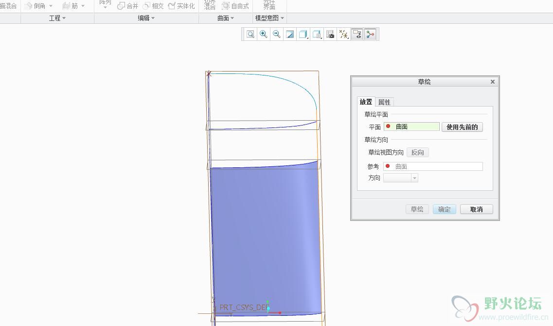

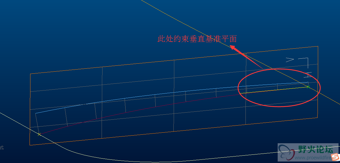

 楼主| 发表于 2017-4-6 13:49 | 显示全部楼层
如图所示,我点击草绘1,复制,就出现草绘选项提示,没有逼近的选项,非常迷茫
109
144
VIP 勋章

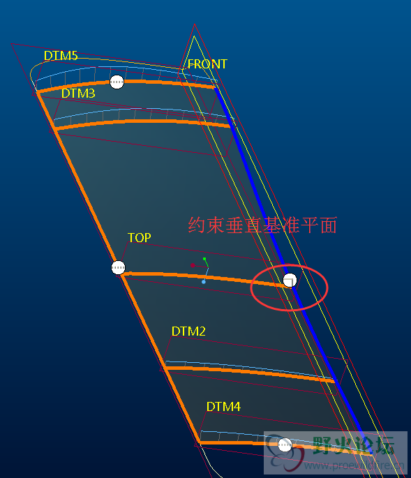

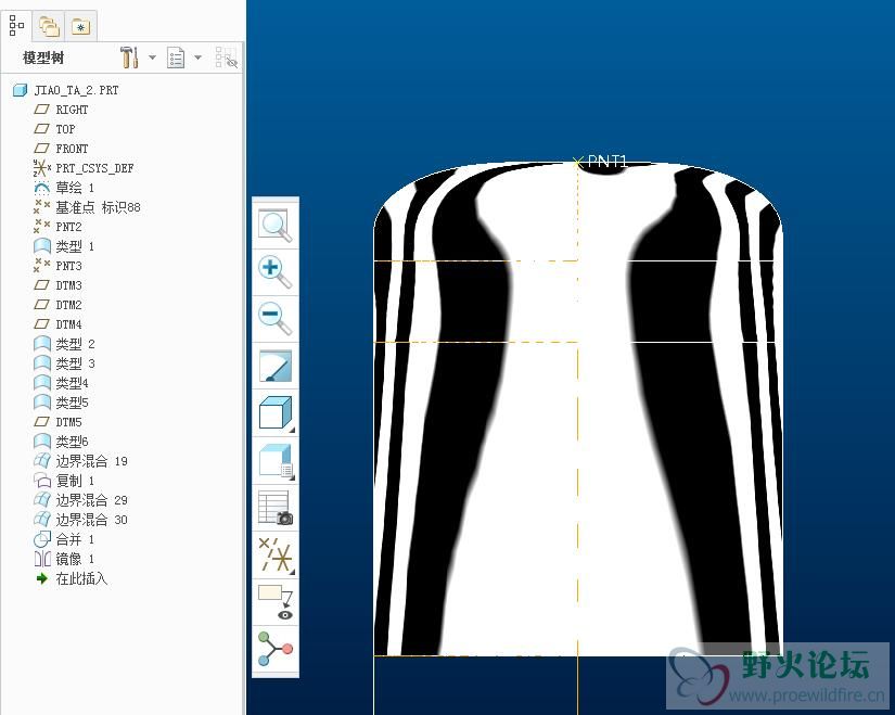

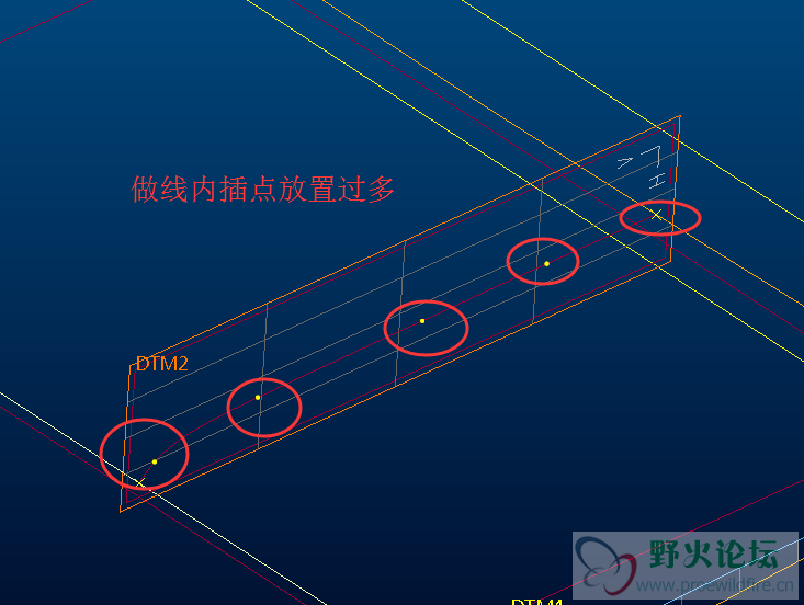

发表于 2017-4-6 14:03 | 显示全部楼层
线处理一下,线的内插点越少,对面的质量的控制越好,,还有这是需要镜像的曲面,线要约束垂直基准平面,这样镜像之后的面才能与镜像之前的面相切
qumian.prt.zip
131.76 KB, 下载次数: 8
208
262
 楼主| 发表于 2017-4-6 14:07 | 显示全部楼层
xusen1215 发表于 2017-4-6 14:03
线处理一下,线的内插点越少,对面的质量的控制越好,,还有这是需要镜像的曲面,线要约束垂直基准平面,这 ...
线垂直面,镜像才能平滑,我知道了,就是曲线如何复制,选择逼近,我怎么找不到这个命令
109
144
VIP 勋章
发表于 2017-4-7 13:07 | 显示全部楼层
选择多条线段,点复制-粘贴,选择逼近
