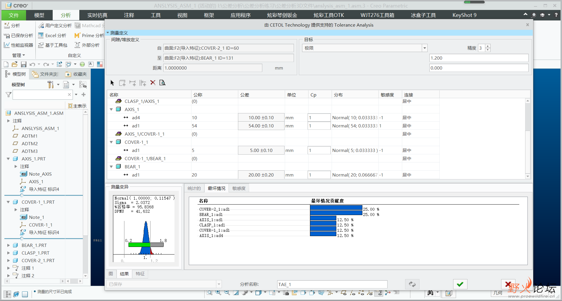

[原创] creo 4.0 公差分析小实例(组件)

想请教一下,如果是STP格式的数据怎么分析?

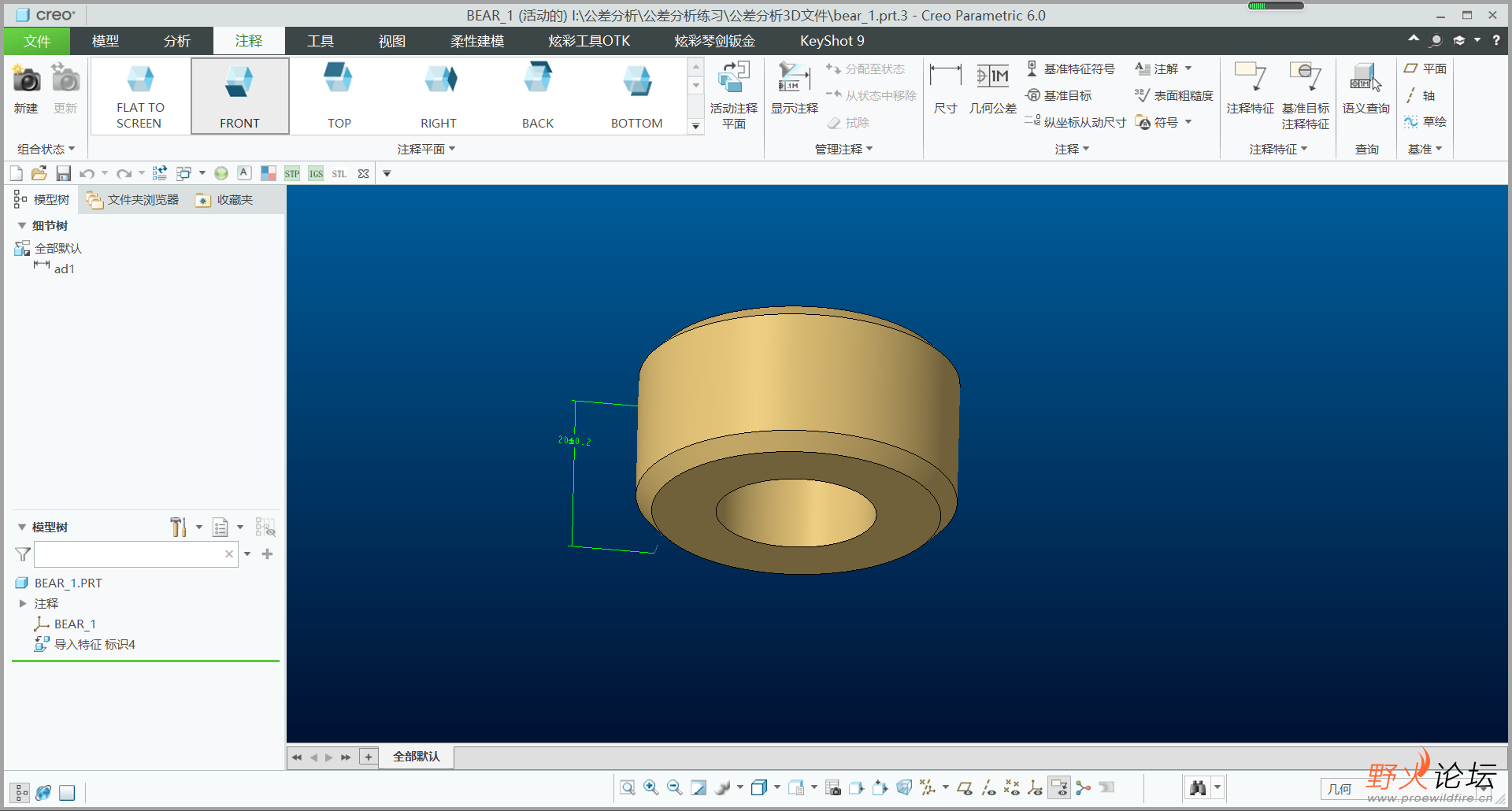

发表于 2021-12-4 22:37 | 显示全部楼层
我看很多人在问STP图档格式怎么显示尺寸问题,这个要提前在每个零件先创建一个注释尺寸,并且赋予公差,这样在公差分析的时候,就会自动出现相关尺寸了。

发表于 2021-12-21 14:33 | 显示全部楼层
请问尺寸链中其他尺寸如何选择,添加进尺寸链中???

发表于 2022-2-14 14:00 | 显示全部楼层
楼主能说下这个修正公差是怎么修正的吗
