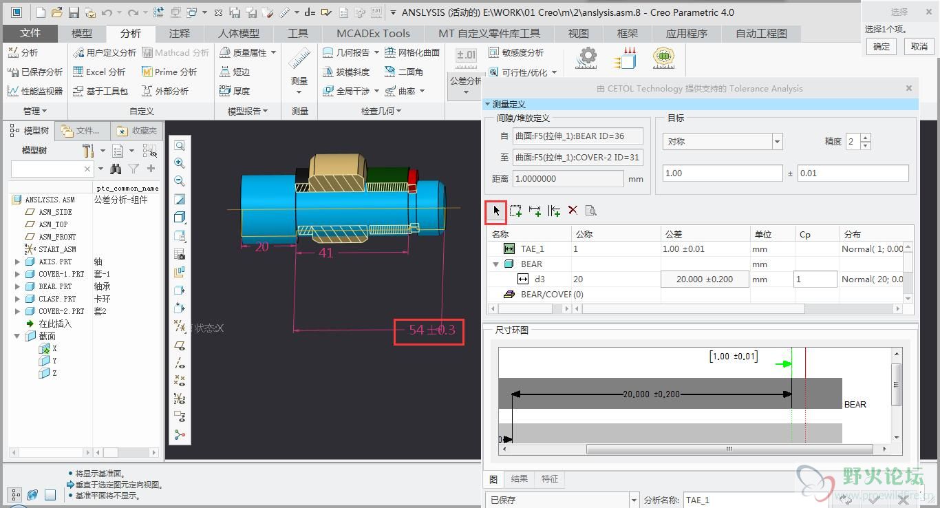

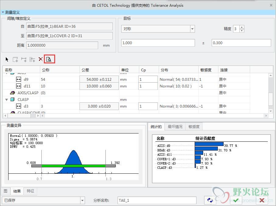

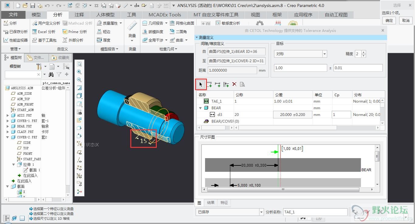

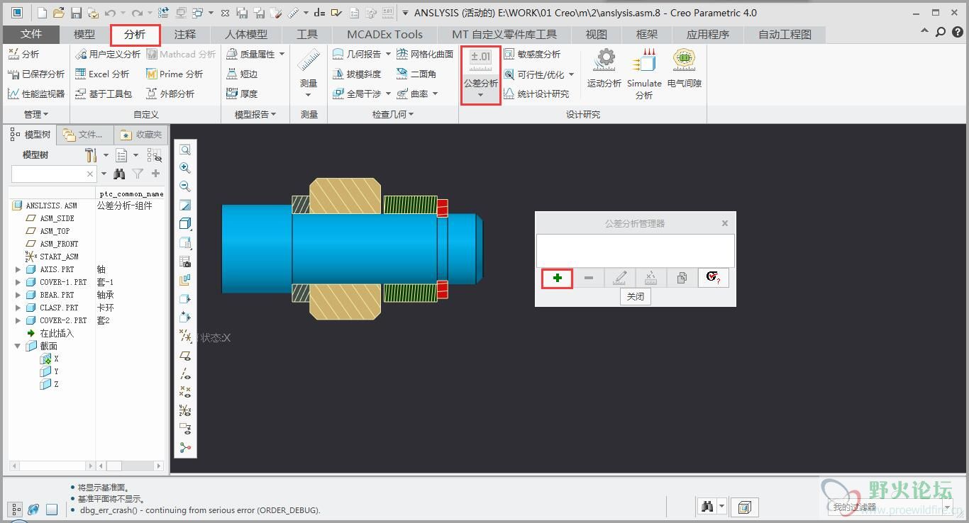

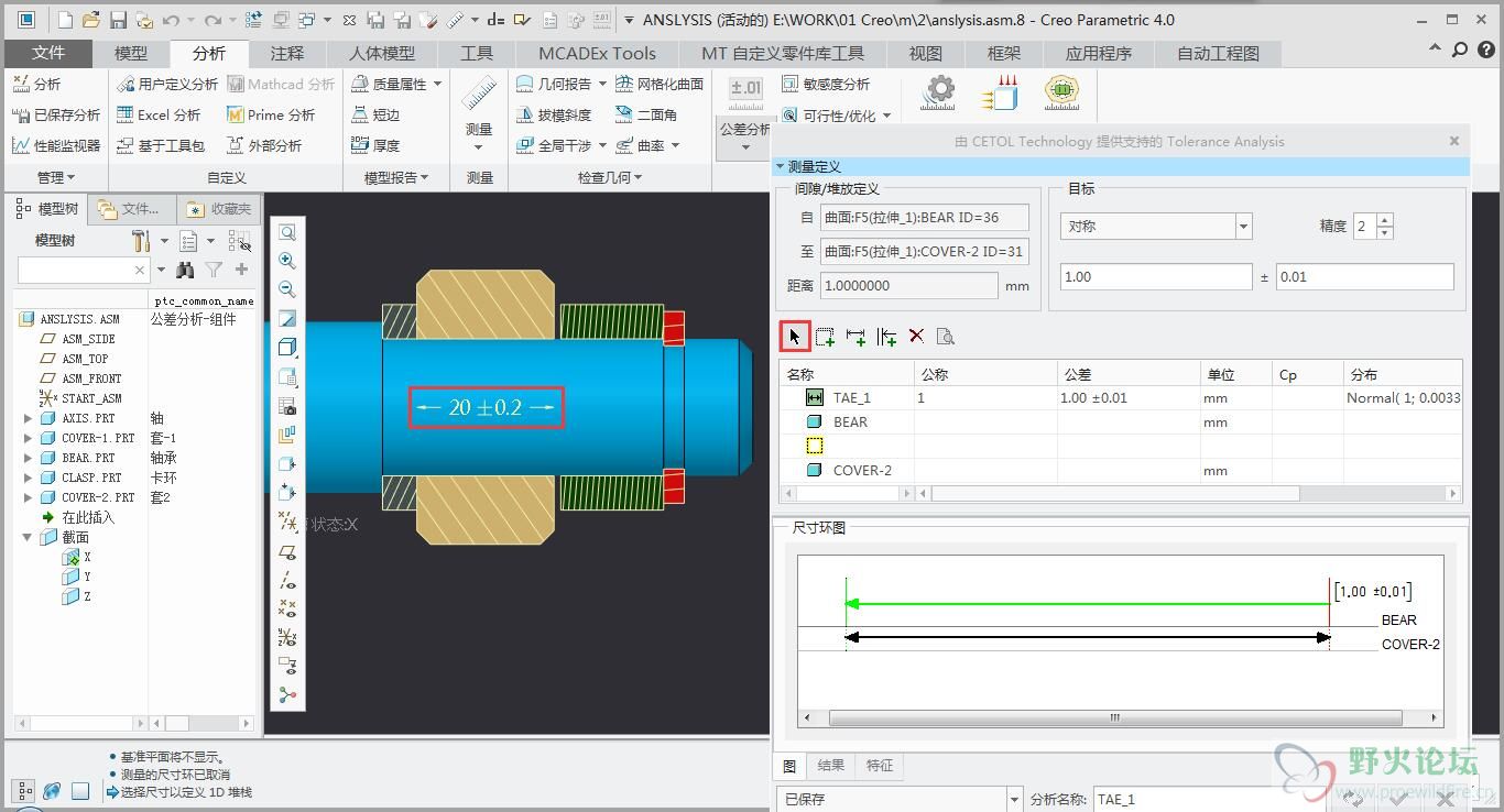

creo 4.0 公差分析小实例(组件):

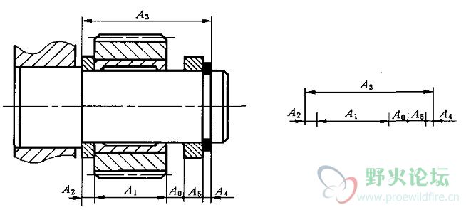

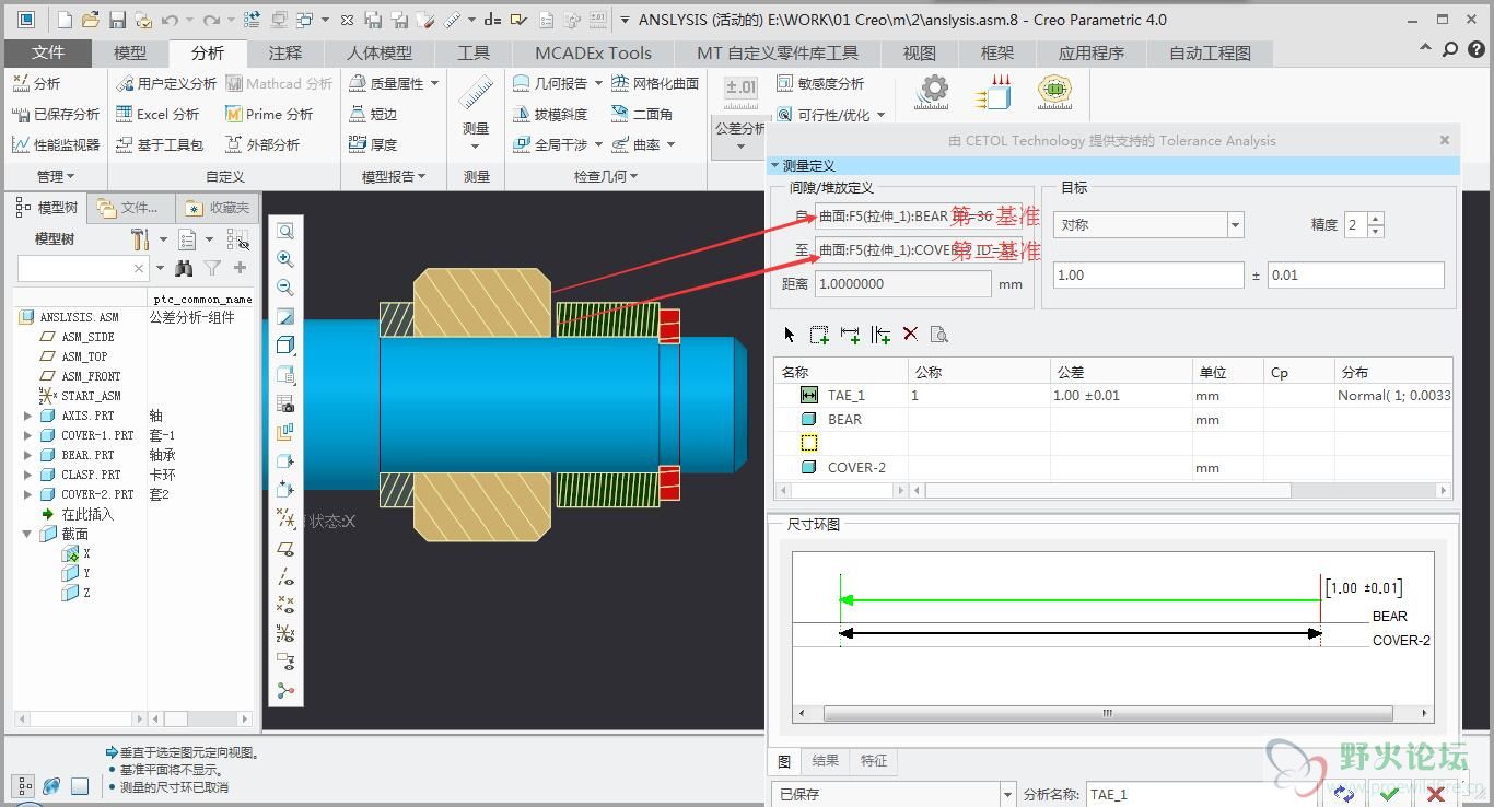

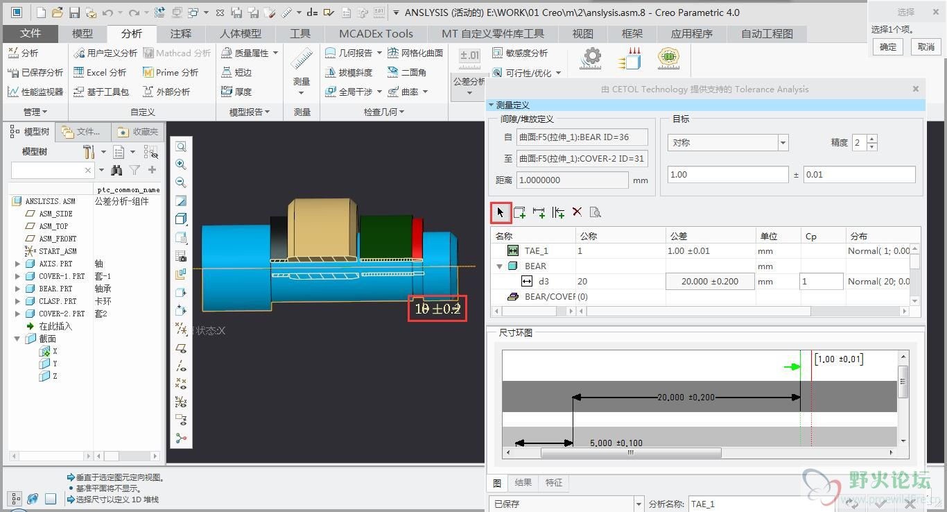

1.确认尺寸环见图
2.进入分析

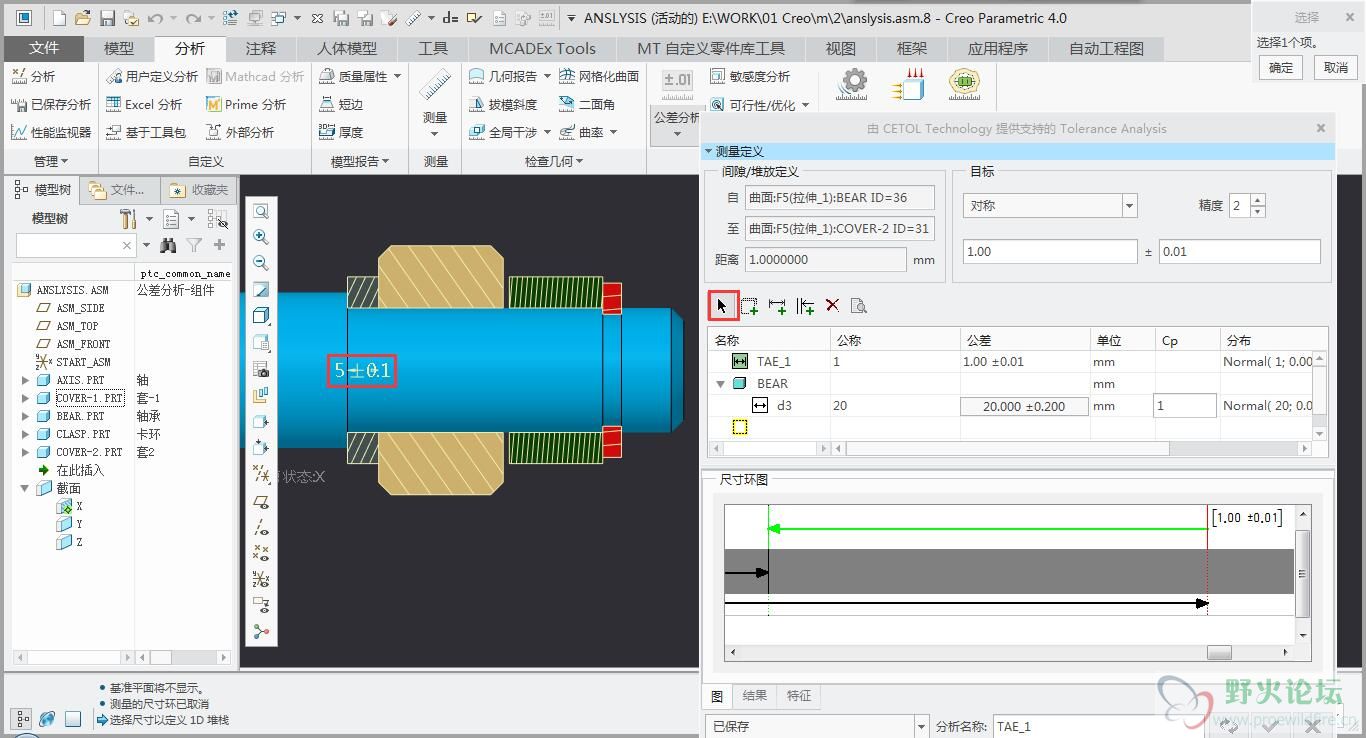

3.单击+,选择分析基准
4.选择各组成环尺寸

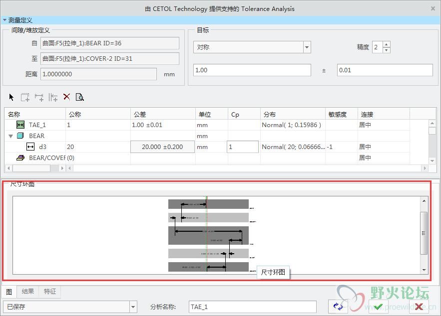

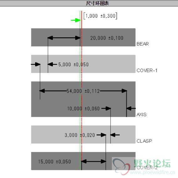

5.查看尺寸环图

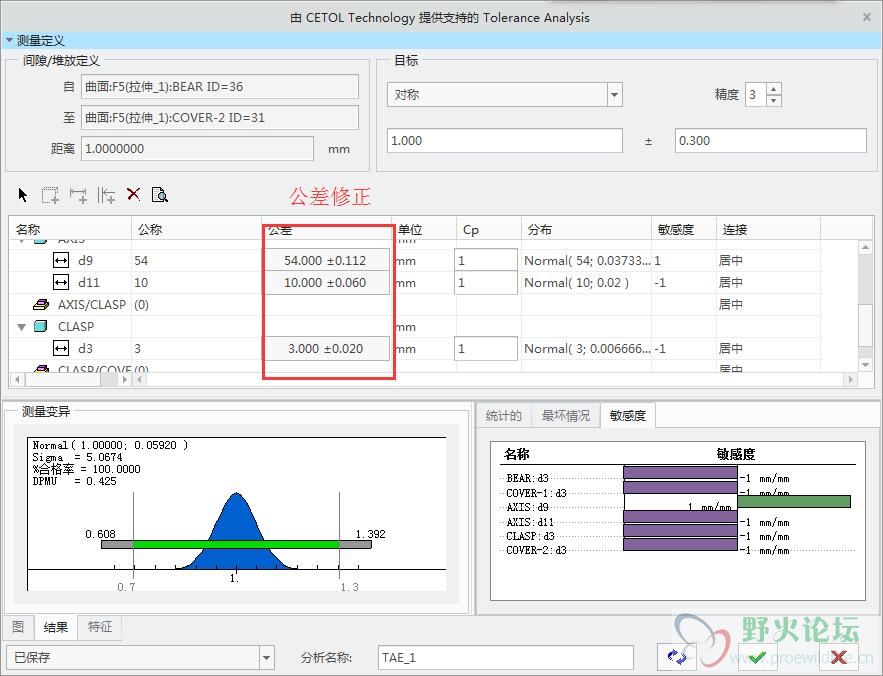

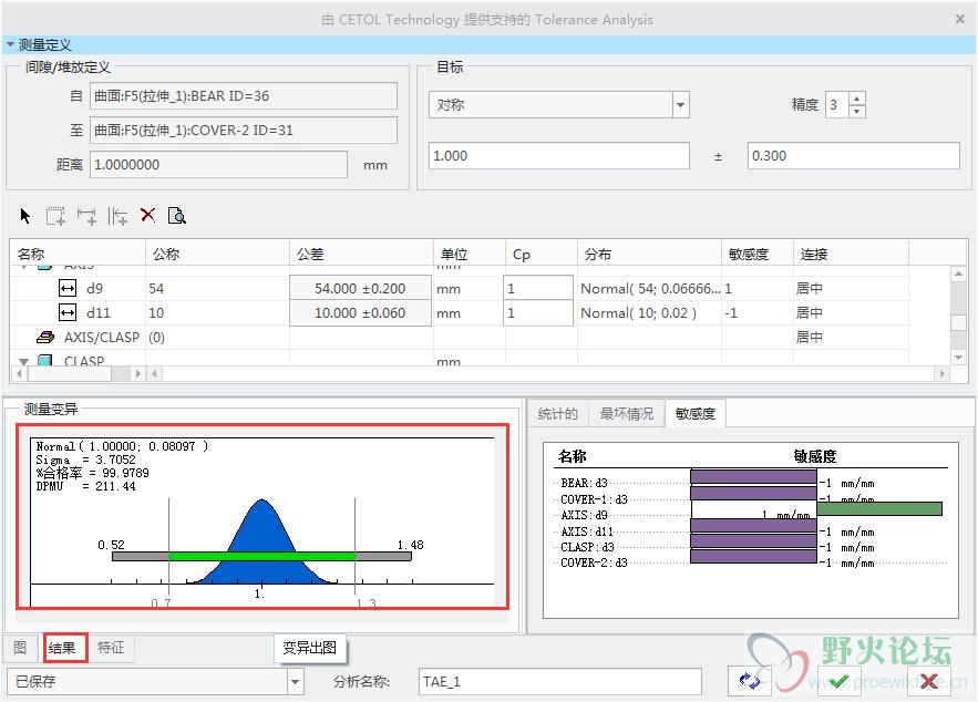

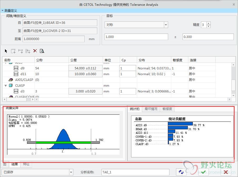

6.设置目标尺寸公差和组成环尺寸公差
7.查看分析结果(合格率=99.9789%)
8.修正组成环尺寸公差
9.查看修正后的结果(合格率=100%)

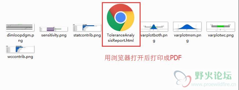

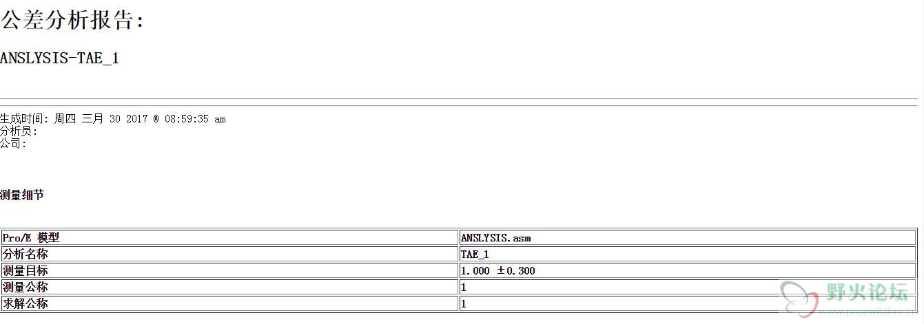

10.生成报告

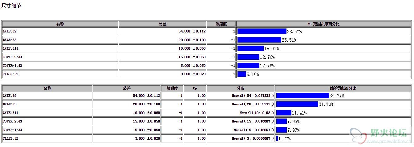

11.查看分析报告
11.1 测量细节
11.2 分析结果
11.3 尺寸细节
11.4 尺寸环图表
