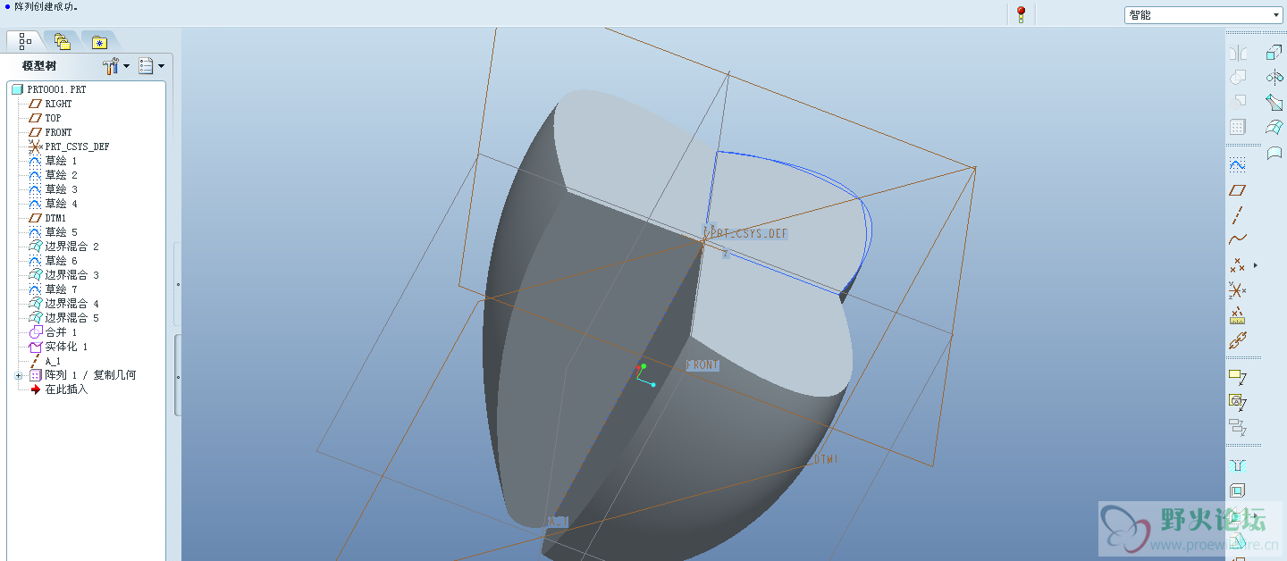

发表于 2017-3-29 10:31 | 显示全部楼层 |阅读模式
各位大神为什么不能阵列

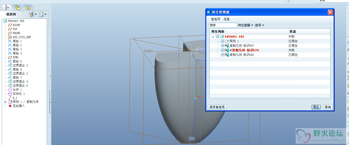

发表于 2017-3-29 10:53 | 显示全部楼层
合并组,再阵列,  这个其实镜像好一些吧。

发表于 2017-3-29 10:57 | 显示全部楼层
先不实体化  选中特征在编辑里面用几何整列  然后再实体化

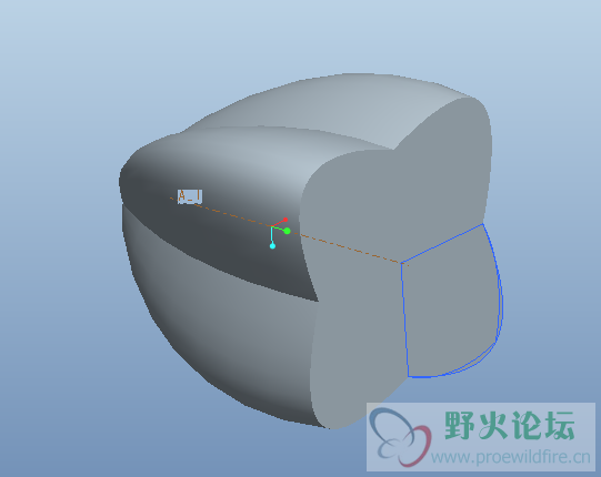

发表于 2017-3-30 21:48 | 显示全部楼层
是的,实体阵列会有些莫名的错误!

发表于 2017-3-30 21:54 | 显示全部楼层
futurism 发表于 2017-3-30 21:48
是的,实体阵列会有些莫名的错误!
阵列的实体相交了就会出问题
