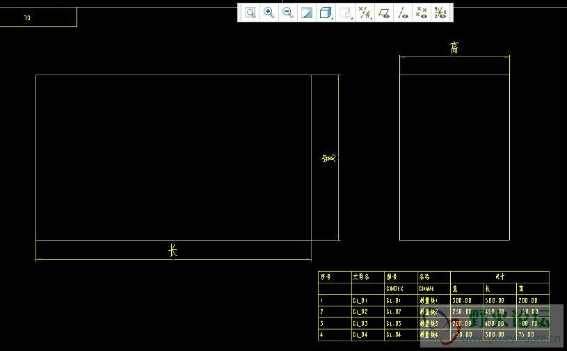

对于相似性形元件,我们可以采用族表设计,添加不同尺寸参数
可以在一个工程图里采用二维重复区域表表达清楚:
这个二维表不但可以描述出不同尺寸,还可以描述出不同文件名、图号、中文名等信息,这些信息,都是采用族表参数来表达的
附件是一个简单的范例,有做好的一个族表元件重复区域表,来表达不同元件、不同尺寸参数
cl.zip (489.34 KB, 下载次数: 12, 售价: 5 金钱)
