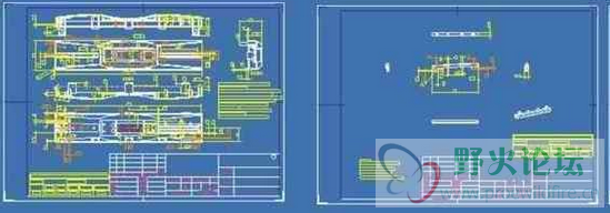

如何在proe工程图页面放入多个图框  挺着急的
类似于这样的
类似于这样的

插入——页面,
同一工程图文件下增加一页。
没试过一页多个图框。

不是的呀 我就想在同一个页面放入多张零件图可以实现吗

是受CAD习惯的影响吧,
看看这个贴子中,别人的回复内容。
你就不想这样操作了。

不能这样做。你不能再次插入完整的图框。而且图框里的参数默认识别第一个插入的模型

你这样后期怎么修改啊?参数都不好编辑,建议一个零件一张工程图
ps:你可创建好一张工程图以后,3D另存,将绘图复制,这样会快一些、

对啊 ,CAD用惯了, proe以前只用到建模,现在学习工程图,尺寸改动的话出图纸要比CAD快。

是的刚才试了,图框参数都被覆盖了,老老实实一个零件一张图吧
