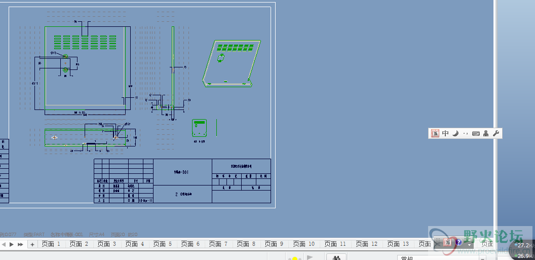

见图片,有好多张图纸,怎么添加个工程图号?求大神简单方法,谢谢

工程图号?
A3,A4图幅吗?
如果是图幅的话,
切换工作目录到格式文件目录下,formats,
修改相应的格式文件,
在标题栏添加参数,
&format
保存退出。
打开工程图其中一页,
右击(长按),选“页面设置”,
在列表中将相应的页的格式更换成修改过的格式文件即可。

看了两遍才看懂,搞了半天是多页面工程图啊,如果跟你说,多页面一般用在一个元件的工程图上,如果一张纸不能表达清楚,才会用第二张的,你这多元件在一个工程图文件里做,非常不好,如果使用一些免费插件,从3D组件直接打开对应的元件工程图,你这样是不行的,因为所有的插件从3D里组件打开子元件工程图都是同名文件的,而且你这样无法知道哪个元件是你要的元件工程图,没找一个工程图,你可能要从头从点到底
说半天,就是要做到一个3D元件一个同名工程图文件

我都是一个装配体对这一个工程图文件,里面有很多页面对应不同的元件,很方便

fuguangyi 发表于 2017-3-27 19:06
看了两遍才看懂,搞了半天是多页面工程图啊,如果跟你说,多页面一般用在一个元件的工程图上,如果一张纸不 ...
这个样子打印比较方便
同时查图时也比较方便
