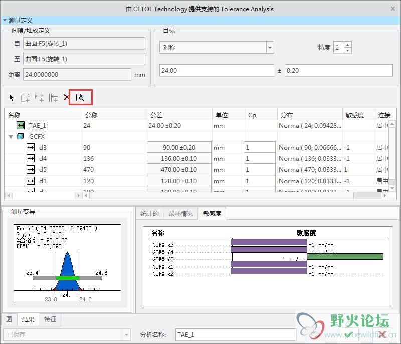

[原创] creo 4.0 公差分析小实例(零件)

牛!!!!多谢分享,实用,装配能不能分析啊

可不可以进行形位公差分析?

你这个是基于2D分析的教程,在三维模型上使用又很大的局限性。

论坛上的公差分析的文章,现在都有点哗众取宠,但此贴也不失为入门普及的一些好帖子。
极值法、概率法,已经蒙特卡洛仿真法(与阿尔法狗算法相同)等等,正计算、中间计算。反计算等等。
creo自带的公差分析为cetol的初级2D版本,不仅只能做2D公差分析,不能做3D分析,而且在其它功能上也有很大的限制。

有谁能说一下,通过做公差分析,能给实践上做出什么指导吗?
我都看不懂,感觉很厉害的样子
是不是跟解算 ...
我也有这样的疑惑。即使我能用软件计算尺寸,也不能从它反映的图上看出有什么实际的意义。

楼主,Creo公差分析这类的教程实在是太少了,希望有空可以多出些。
还有,我从你的教程的结果中,还是读不懂下面的图片有何含义。能否细致讲解一下???
谢谢
