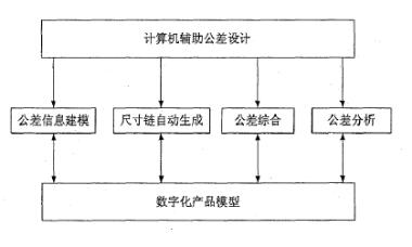

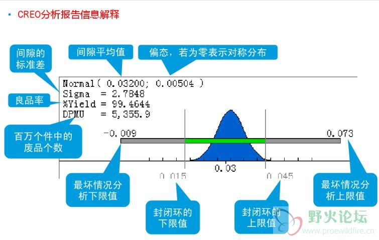

有谁能说一下,通过做公差分析,能给实践上做出什么指导吗?
我都看不懂,感觉很厉害的样子
是不是跟解算 ...
1.可以计算装配间隙的公差值;
2.可以预见产品的合格率;
3.和你说的一样,验证公差的合理性;
4.通过公差分析合理设定零件的公差以减少零件的制造成本;
5. 通过公差分析判断零件的可装配性,判断零件是否在装配过程中发生干涉;
6.通过公差分析判断零件装配后产品关键尺寸是否满足外观、质量以及功能等要求;
7.通过公差分析优化产品的设计。
