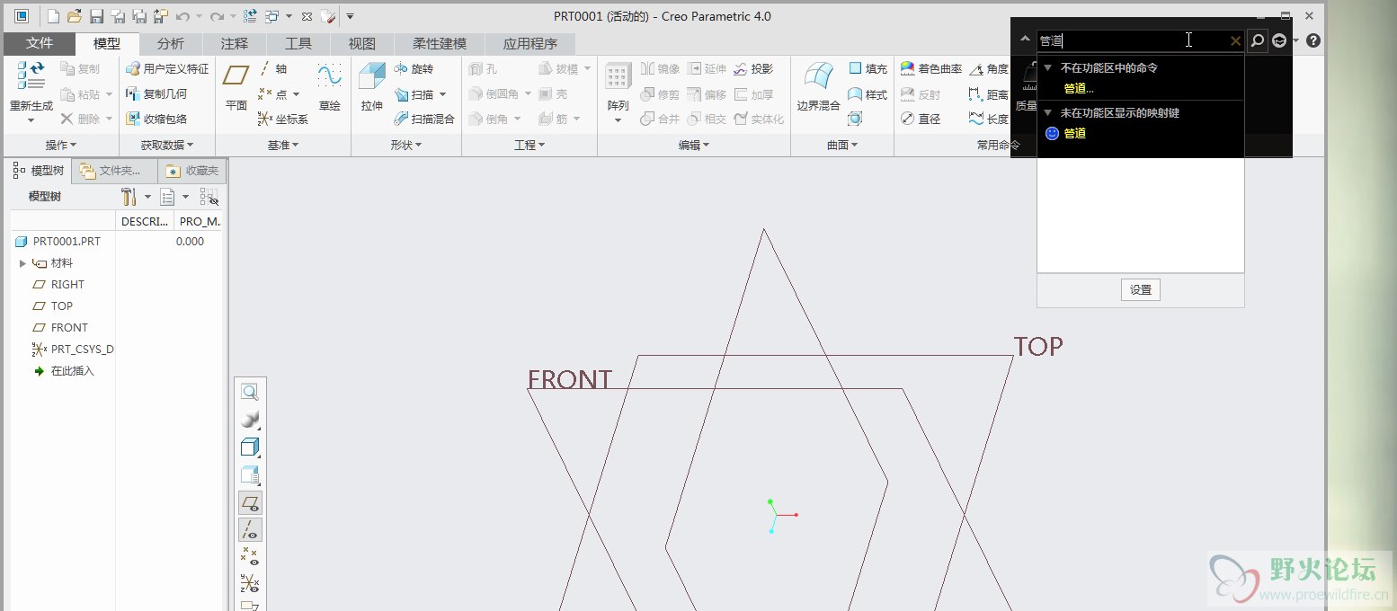

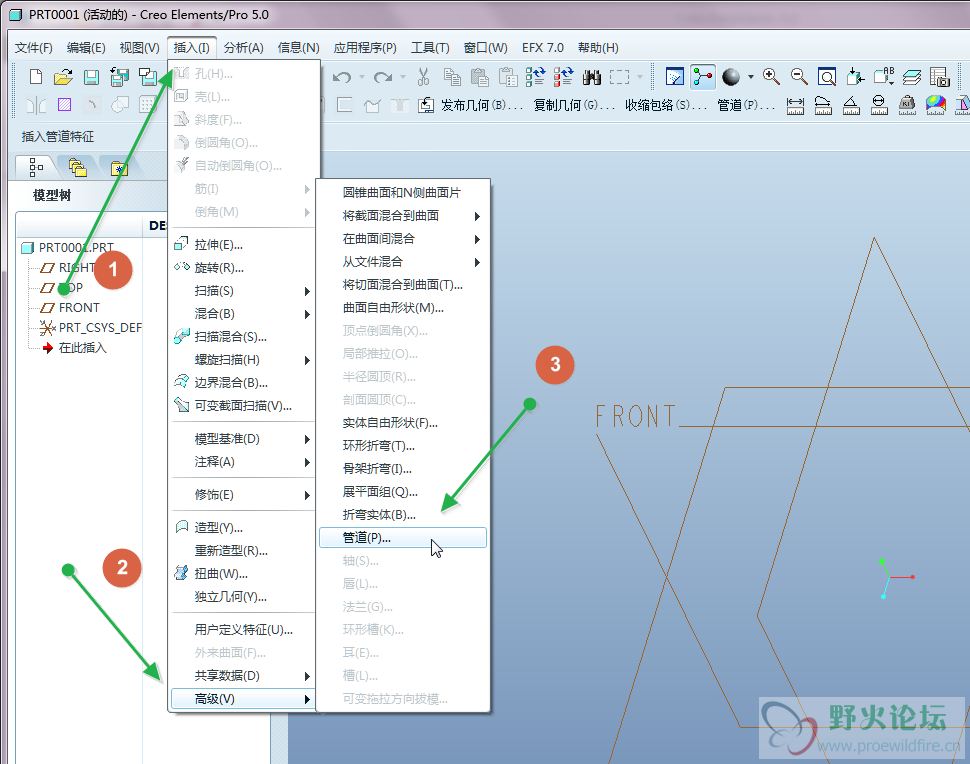

管道的命令在哪里?
1689
213
3147
发表于 2017-3-27 12:41 | 显示全部楼层
血之瞬间 发表于 2017-3-27 12:14
管道的命令在哪里?
看你用什么版本了
管道的命令在哪里?
creo4.0设置enable_obsoleted_features  yes
