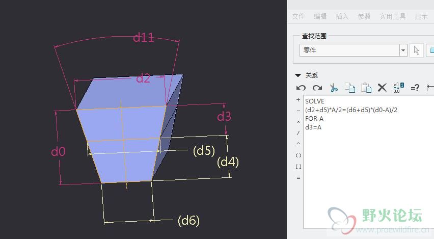

[原创] 根据两个体积相等,求高的尺寸

可以用可行性分析去做,软件会自己计算上下的高。
可行性性分析我也做过,但是不适合后期修改。每改一次,分析的值也要改一次,而且有差异。

jmxicx 发表于 2017-3-25 11:02
SOLVE
(d2+d5)*A/2=(d6+d5)*(d0-A)/2
FOR A
