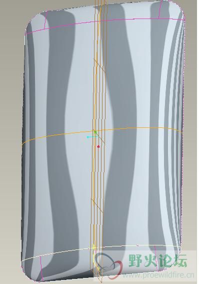

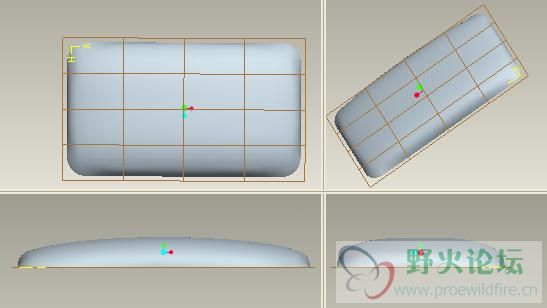

请问:  1) 斑马线那里弄出来?2) 斑马线的主要作用是用来衡量什么的?谢谢高手回答!
公布答案 by daivone

我是刚学的pro/e哪位高手能否告知什么是GI面G2面??多谢

回复 54# ,55#的帖子
斑马纹就是分折里的反射,主要用来检测曲面的质量的一个工具.
G1与G2是关于曲面的连接,G1是相切连接,而G2是曲率连接,比G1面的质量要高一点.此外还有G0.G3和G4.越往上去曲面越光顺,但相对难对也越大.通常用到最多的就是前面三种,后面的只是特殊行业才有要求.

敢问
上面是怎么做出来的啊
