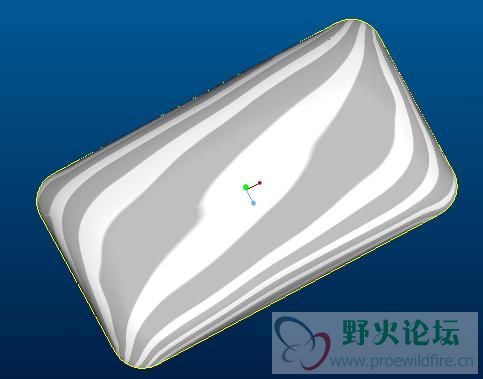

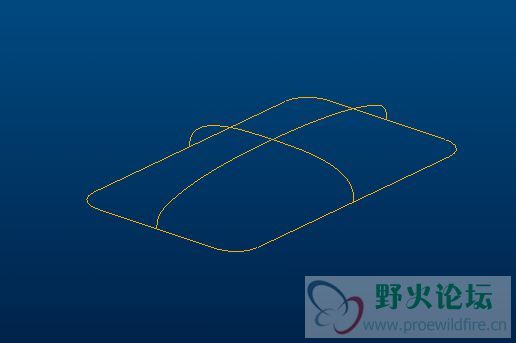

请用提供的线构面,要求G1以上连接,若达到G2另加威望1,
贴四视图,斑马纹分析同时上传prt档,prt档请加阅读权取200,prt档请注明版本,
练习时间未结束前严禁公布做法否则会被罚分的.
结束时间:2008-11-15
活动已结束,本次构面练习有好多朋友都积极参与了,也相应的获得了加分.现公布大家的做法. by daivone

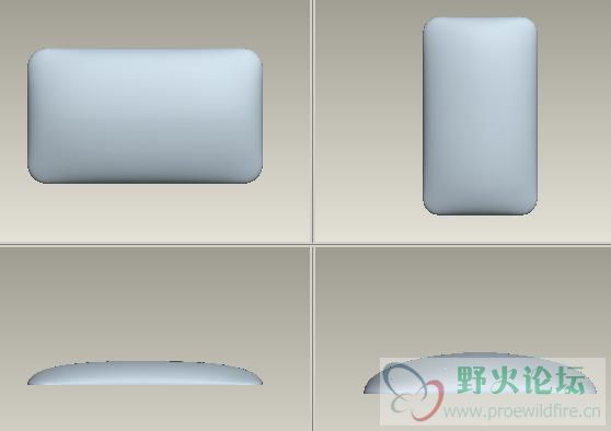

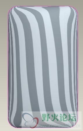

发表于 2008-10-29 21:54 | 显示全部楼层
本来想用些讨巧的方法的,发现IGS居然不是对称的.汗...只好用笨办法了
公布答案 by daivone
[ 本帖最后由 daivone 于 2008-11-15 20:50 编辑 ]
net-0040.prt.zip
152.36 KB, 下载次数: 76
3.0的prt
net-0041.prt.zip
133.97 KB, 下载次数: 74
另一种简单点的做法-__,-.3.0prt

发表于 2008-10-30 01:17 | 显示全部楼层
另外,版 大,IGS线下面的矩形不是曲率连续的.不可能做出G2的面.
除非自己画线转样条...

发表于 2008-10-30 09:31 | 显示全部楼层
有空做做,感谢楼主出题! 楼主有空看看,PRT是3.0(M060)的
公布答案 by daivone
[ 本帖最后由 daivone 于 2008-11-15 20:51 编辑 ]
qumianlx.prt.rar
75.73 KB, 下载次数: 107
