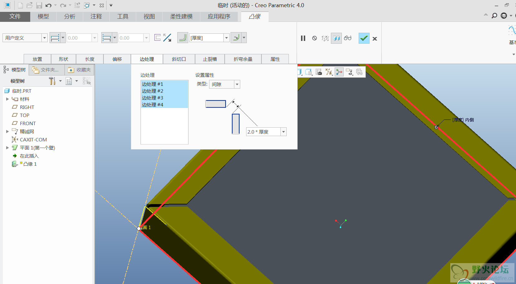

[求助] 求助这种钣金件怎么便捷的画法

815341802 发表于 2017-3-21 12:03
上面的缝怎么做出来的?
根据需要自己设定的,如图
如图根据需要自己设定
如图根据需要自己设定

凸缘-边处理(选间隙项)

sllfree 发表于 2017-3-21 10:55
creo第一步平面壁做底板,第二步法兰自定义用户草绘形状,选择好斜切口,止裂槽等样式,完工。
谢谢教导,看你这个终于知道怎么画了,跟solidworks比较,S比较傻瓜化,这个比较复杂一点
