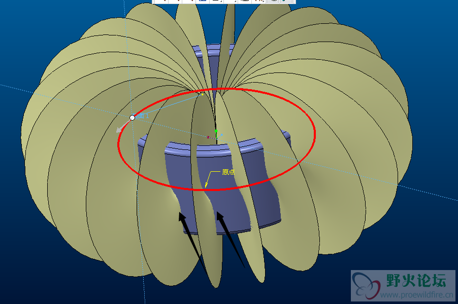

麻烦你帮我看看,我的扫描总是失败
你选的尺寸120不能固定,要锁定长度尺寸

 楼主| 发表于 2017-3-21 18:40 | 显示全部楼层
锁定了长度尺寸还是不行

发表于 2017-3-21 20:01 | 显示全部楼层
yshk007 发表于 2017-3-21 16:51
第一个,关系式控制的扫描总是失败
扫描草绘  线标注 角度 和长度    标距离不行  最好来个截图瞧瞧

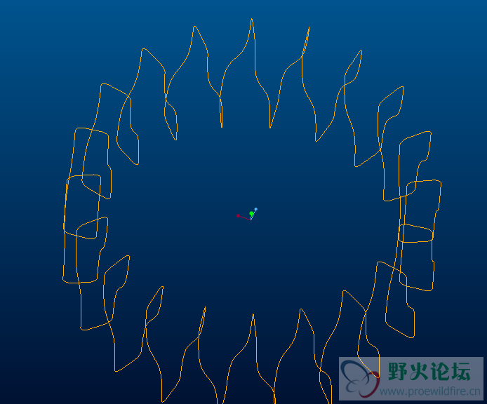

 楼主| 发表于 2017-3-22 08:52 | 显示全部楼层
嗯,把距离改为线长就可以了,太感谢你了,但是感觉扫描曲线有点扭曲了,你看看图

发表于 2017-3-22 09:59 | 显示全部楼层
yshk007 发表于 2017-3-21 18:40
锁定了长度尺寸还是不行
我用你的图试过了,可以

 楼主| 发表于 2017-3-22 10:26 | 显示全部楼层
HUCW 发表于 2017-3-22 09:59
我用你的图试过了,可以
可以了,按25楼的,把距离标注改为长度标注就OK了,非常感谢
