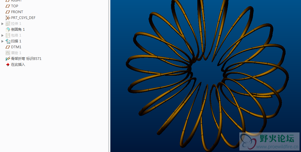

如图,如何建模?有模型更好!
这种方形弹簧整体做成圆环形
这种方形弹簧整体做成圆环形
最佳答案
查看完整内容
可以的,就是用包络做,当然也可以用环形折弯曲线的方法

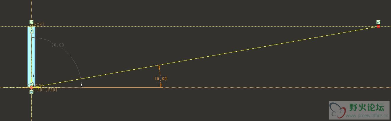

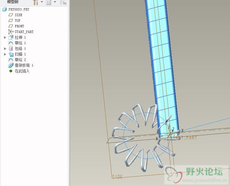

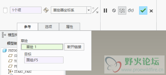

发表于 2017-3-20 15:32 | 显示全部楼层
草绘个截面,拉伸为曲面
再以拉伸的一个平面作为草绘平面
画条线
上端点到顶端参考的水平面
下段点就在原点
然后在下端点处添加一个坐标系
完成
使用包络命令
拉伸曲面作为面组
选取草绘的直线
OK
然后折弯就可以了

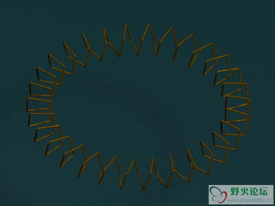

 楼主| 发表于 2017-3-20 16:30 | 显示全部楼层
好像不太对,这折弯出来内圈变形了,不是相同直径了,与上图不符合了
196
242
 楼主| 发表于 2017-3-20 16:38 | 显示全部楼层
这个截面有办法控制吗
按你的方法画的,管径变了
按你的方法画的,管径变了
