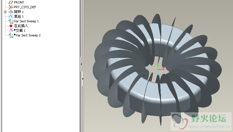

[已解决] 之前在论坛看到的,想知道怎么建模,谢谢!

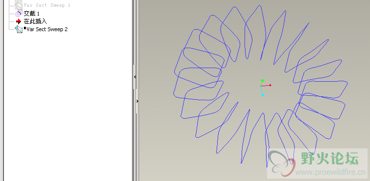

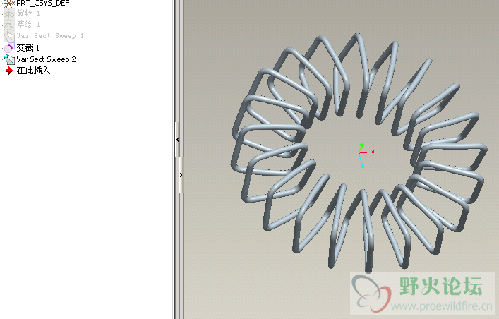

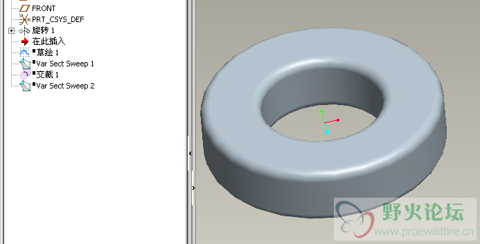

旋转曲面  创建外形形状  ---- 可变扫描 控制圈数  -------相交 得到扫描线-----可变扫描 创建实体     特殊形状的螺旋线  一般都可用这种方法 建模

 楼主| 发表于 2017-3-21 09:42 | 显示全部楼层
szb410886654 发表于 2017-3-21 08:21
旋转曲面  创建外形形状  ---- 可变扫描 控制圈数  -------相交 得到扫描线-----可变扫描 创建实体     特 ...
非常感谢,但是我找了好久,creo2.0没有可变扫描然后控制圈数的

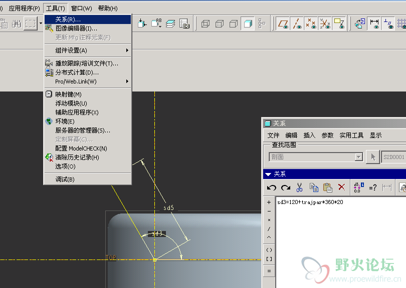

关系式控制的
120 是起始角度   360为  一周   trajpar 0-1的变量值  20为圈数

 楼主| 发表于 2017-3-21 10:50 | 显示全部楼层
szb410886654 发表于 2017-3-21 10:27
关系式控制的
麻烦你帮我看看,我的扫描总是失败
扫描.prt.rar
66.62 KB, 下载次数: 4
扫描总是失败

发表于 2017-3-21 14:25 | 显示全部楼层
yshk007 发表于 2017-3-21 10:50
麻烦你帮我看看,我的扫描总是失败
哪一步 扫描失败   或者 你qq联系我

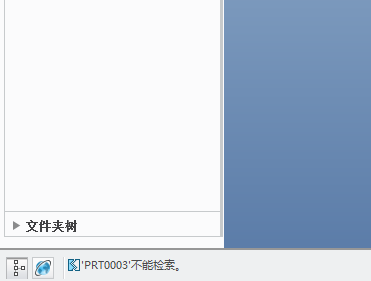

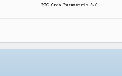

发表于 2017-3-21 16:37 | 显示全部楼层
我的是CREO3.0打不开,你是4.0的吗

 楼主| 发表于 2017-3-21 16:51 | 显示全部楼层
szb410886654 发表于 2017-3-21 14:25
哪一步 扫描失败   或者 你qq联系我
第一个,关系式控制的扫描总是失败

发表于 2017-3-21 16:57 | 显示全部楼层
无法检索呀
194
300
发表于 2017-3-21 16:59 | 显示全部楼层
不能检索 我的creo3.0M100 的
