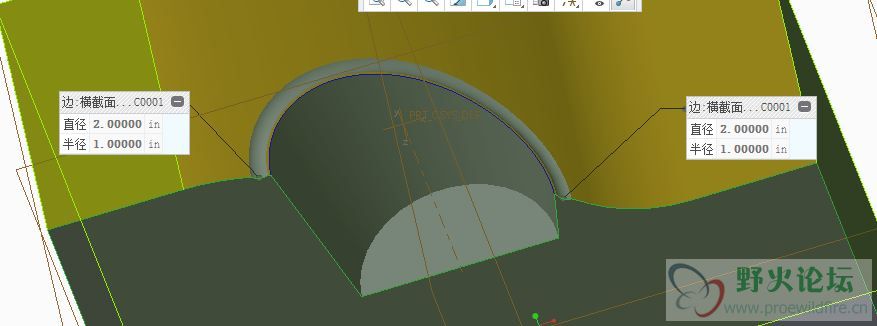

发表于 2017-3-16 16:20 | 显示全部楼层
浪花1 发表于 2017-3-16 16:05
能不能上传个文件看看  CREO3.0
正好是用的3.0
new.prt.zip

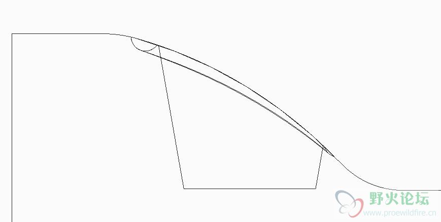

发表于 2017-3-16 16:31 | 显示全部楼层
浪花1 发表于 2017-3-16 16:13
仔细想了一下你这个图是用R2圆切的 如果用R1的圆呢?  试试  可能你的扫描轨迹就不可以了.
可以调成R1呀,可能是我理解错了,楼主提问具体是要求什么没有说清楚.

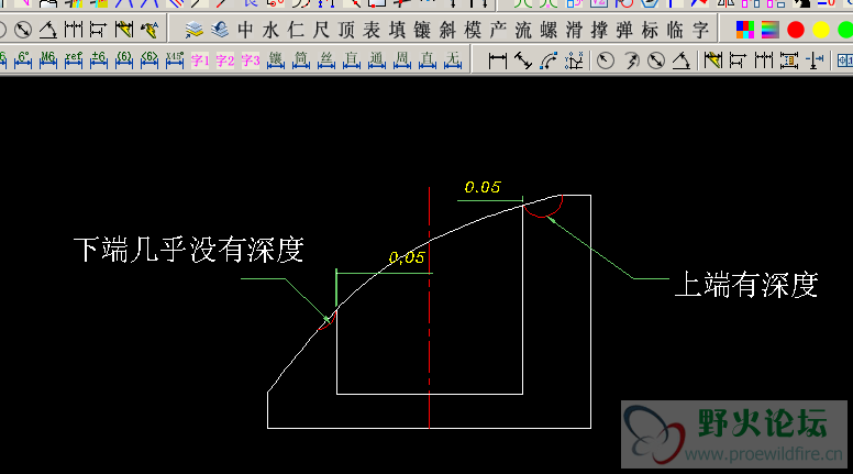

 楼主| 发表于 2017-3-16 16:53 | 显示全部楼层
对于这种模具在实际加工过程中 大概是R的圆吃刀量0.8深   你这个图有点取巧了  太浅了   如果再加深一点 用俯视图看这圈槽形成了倒勾  模具在实际加工过程中 三轴机床加工不出来 只有五轴机床能加工

发表于 2017-3-16 17:01 | 显示全部楼层
浪花1 发表于 2017-3-16 16:53
对于这种模具在实际加工过程中 大概是R的圆吃刀量0.8深   你这个图有点取巧了  太浅了   如果再加深一点  ...
楼主贴上一张截面要求形状尺寸图,
手绘的都好,
胜过前面所有的文字。
免得一来二去的,
有人说,不了解你的要求。

 楼主| 发表于 2017-3-16 17:20 | 显示全部楼层
liurunxing 发表于 2017-3-16 17:01
楼主贴上一张截面要求形状尺寸图,
手绘的都好,
胜过前面所有的文字。
只能这样没有办法了 我想法错了 大家不好意思。

发表于 2017-3-16 17:49 | 显示全部楼层
不好意思,是我理解错了,应该是像2楼做的那样,多谢指点,感谢!

发表于 2017-3-16 19:37 | 显示全部楼层
深读了下这段内容,确实,这样做的用加工中心不好加工,因为底下弧那一段靠近孔边那部分是倒扣,直上直下铣不出来.感谢师傅指点,学习了

发表于 2017-3-16 20:05 | 显示全部楼层
试着做了下,这个感觉应该没有倒扣吧

 楼主| 发表于 2017-3-16 20:25 | 显示全部楼层
对的
