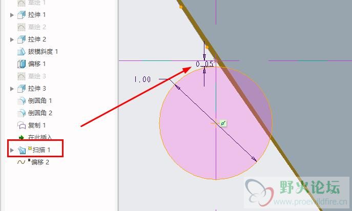

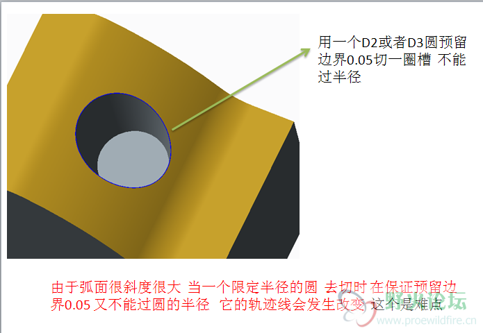

由于以前是操作工  对于一些问题不怎么题解  希望大家原谅。

发表于 2017-3-16 14:58 | 显示全部楼层

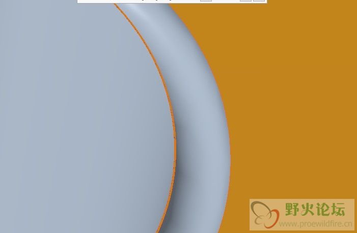

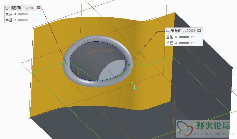

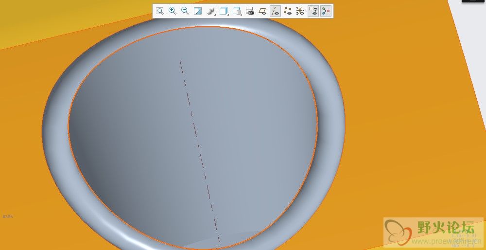

是不是这样?
creo  4.0 做的

 楼主| 发表于 2017-3-16 15:03 | 显示全部楼层
版本太高我打不开  你这个图 侧视图看 有没有过半径

发表于 2017-3-16 15:10 | 显示全部楼层
我还是看不明白你要表达的是啥

 楼主| 发表于 2017-3-16 15:27 | 显示全部楼层
就是用一个圆切孔的边界 预留0.05 切槽深不能过圆的半径

发表于 2017-3-16 16:04 | 显示全部楼层

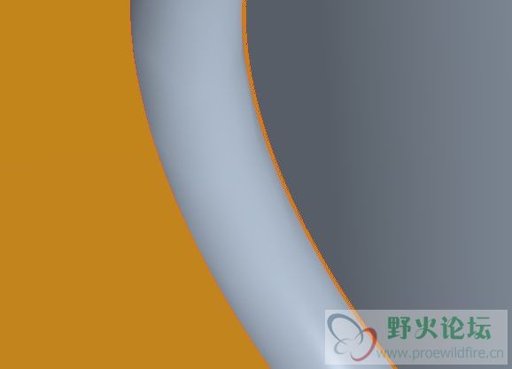

不知是不是这样的,一圈不过半径,边沿有0.05细边的,木有变形的槽.不过楼主你给的PART的单位是英寸呐

 楼主| 发表于 2017-3-16 16:05 | 显示全部楼层
能不能上传个文件看看  CREO3.0

发表于 2017-3-16 16:12 | 显示全部楼层

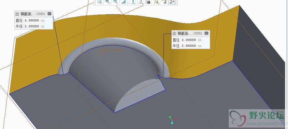

建议楼主上截面图   这样表达不清楚  相帮都帮不上   帮忙还是白忙活

 楼主| 发表于 2017-3-16 16:13 | 显示全部楼层
仔细想了一下你这个图是用R2圆切的 如果用R1的圆呢?  试试  可能你的扫描轨迹就不可以了.
